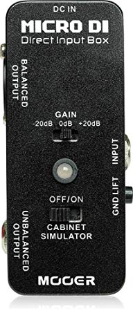

En cuanto a caja de inyección, tienes una de Mooer (también con marca Fender, pero es la misma) que incluye simulador de altavoz (desactivable). Vale 100 € y suena genial. Con tres posición de gain de entrada. Pequeña y funcional.

La caja Mooer tiene varias posibilidades:
- Ampli con dos salidas: una a micro y otra de line out a Mooer (así el técnico tiene dos fuentes distintas, que a veces, les gusta).
- Ampli sin altavoz, con Dummy Box, a Mooer (con altavoz activado). De esta manera, puedes tocar con tu ampli, pero sin hacer ruido (en casa mismo, por altavoces; o en directo, sin tener que llevar el altavoz, cosa que puede venir bien en determinados casos). Este Mooer, por ejemplo, me gusta más cómo simula el altavoz que el que incorpora mi Koch Dummy Box).
- Pedalera con simulador de ampli (altavoz desactivado) a Mooer. Por ejemplo, si te gusta más la simulación de la cajita.
- Pedalera con simulador de ampli, altavoz activado + Mooer (sin altavoz)
- Pedalera con simulador de ampli y Mooer: 2 simulaciones de altavoz. Esta es la que uso yo ahora. Me gusta así.
- Pedales individuales - Mooer (con altavoz).
De todas formas, ahora mismo cualquier previo simulador de ampli incluye simulación de altavoz (por ejemplo, todos los pedales AMT, que, flipa, incluyen loope de efectos).
