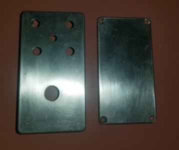

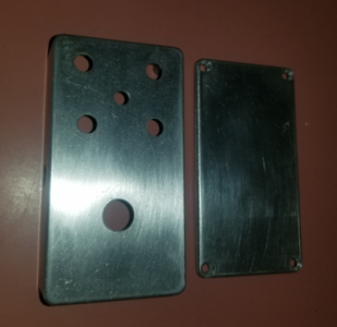

Como hice/hago dos Timmys, mencioné que el que conservaré no lo pintaré, solo le pondré perillas, y el que venderé si lo pintaré, bueno, ya me encuentro en proceso de pintado, y me está gustando tanto, que capaz y también me animo a pintar el mío, ya veremos...
Pues nada, comienzo el proceso, primero lijando con bloque y al agua, con una lija de grano 280, pueden usar uno más fino o más grueso, lo importante es remover la capa de esmalte que tiene para que la pintura pegue, estás cajas están preparadas para que no haya necesidad de pintarlas, y tienen ese pequeño esmalte como el alambre para bobinar, sale fácil, con un par de minutos de lija salió por completo.
rockero02
por el 24/07/2022
Una vez lijada, es importante que quede bien limpia, sin polvo, sin grasa de los dedos, nada de nada, se puede lavar con agua y jabón pero hay que esperar a que seque perfectamente.

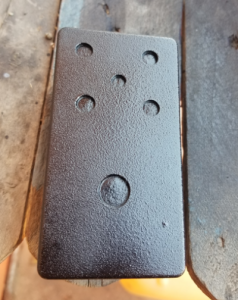

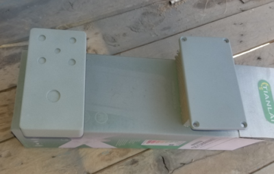

Una vez lijada y limpia, procedemos con el primer.
Yo he aplicado 2 manos, esperando entre 5 y 10 minutos entre capa y capa.
Una vez aplicada las dos 2 manos, espero más o menos media hora a que endurezca más el primer.
rockero02
por el 24/07/2022
Foto
rockero02
por el 24/07/2022
Primer aplicado
rockero02
por el 24/07/2022
Una vez esperada la media hora, procedo a aplicar la base (negro brillante).
3 manos, nuevamente, espero 5-10 minutos entre capa y capa
Pero debo mencionar algo, el primer le dio una textura curiosa, no sé porque, cosas como el aire, polvo y esas cosas ¿puede influir?

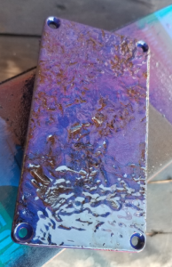

rockero02
por el 24/07/2022

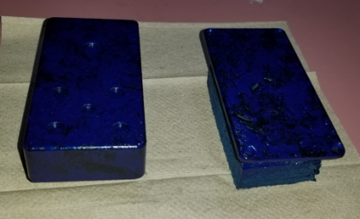

Bien, ahora comento algo, una vez aplicada la base, creo que es recomendable que dejen curar la pintura (1 o dos días), porque ya verán lo que me pasó...

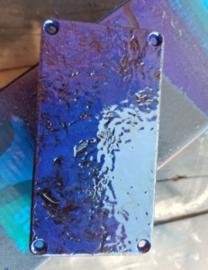

Dejé esperar otra medía para que la base se endurezca un poco, y apliqué una pintura (es la azul metálico que mencioné que compré con anterioridad, es más oscura de lo que parece) en la tapa trasera, si la lío, es la parte menos visible.
Y en cuanto termino de aplicar una mano generosa (porque es medio transparente y si se aplica poca, la base negro se nota demasiado) paso una bolsa de plástico para crear patrones aleatorios.
Después de eso, me di cuenta que la bolsa llegó muy al fondo y se alcanza a percibir el aluminio, por eso creo que es conveniente dejar curar la base y evitar lo que me pasó...
Creo que fuera de eso, se ve bastante bien, le quedó algo de textura, pero según un vídeo que vi, la textura desaparece después de unas cuantas manos de clear.

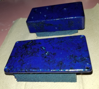

rockero02
por el 24/07/2022

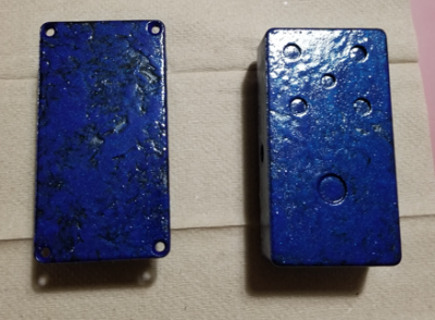

Para la parte frontal, decido esperar una hora, para evitar lo que me pasó con la tapa trasera, si bien, mejoró, insisto que lo mejor es esperar al menos 24 horas :D
Pero así quedó...
Ahora esperaré otras 24 horas para aplicar el clear :D
La verdad, estoy muy contento de momento con el resultado, no me lo esperaba, pero el color es muy parecido al original, puntos en contra, de repente hay algunas motas que se ven más claras, motas que se ven más púrpuras, de repente se ven algunas sparkles de color plata, pero hay que examinarlo con lupa para notarlo.
En fin ¿que opinan? ¿mola?

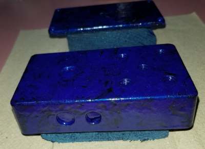

Fotos de otros ángulos...

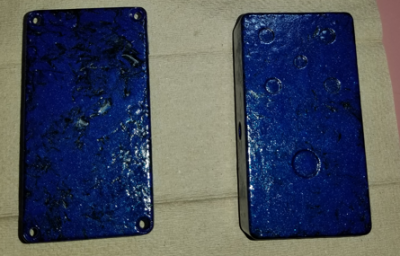

¿Foto?

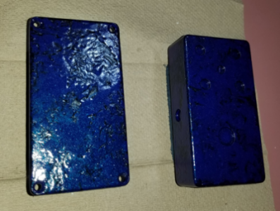

Última
