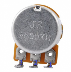

Una duda que siempre he tenido:
¿Cuando se habla de la pata 1 de un pote a cual se refieren?
Yo entiendo que sería a la de la izquierda, si el pote está ya montado en la caja y miramos la caja desde dentro por detrás. No?
A lo mejor es una pregunta estúpida, pero nunca nadie me lo ha confirmado. :P
rockero02
por el 22/07/2022
A mi entender así se numera :D
Ricardo
por el 22/07/2022
Oh! Al revés de lo que pensaba!
Gracias!

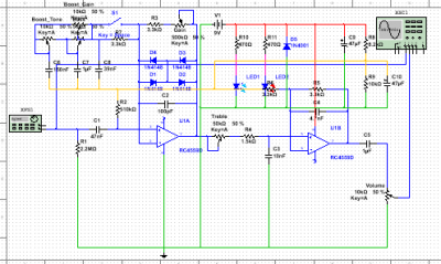

Ya he hecho una simulación del Tim bastante simple y parece ser factible, pero claro, llevarlo acabo implica investigar más, analizar cual es la función del Loop en concreto y donde va conectado, si en serie o paralelo, además, analizar como funciona el Boost, vaya, el "boost" solo activa un par de potenciometros y cambiar el valor de una resistencia para añadir ganancia si mal no recuerdo, pero ¿ambos se pueden activar al mismo tiempo para stackearse? ¿pisar un switch apaga el otro? son detalles a analizar, pero ya tengo algo para comenzar a investigar y analizar, si veo a más interesados, no me queda otra más que iniciar con el proyecto "Tim DIY" jaja

Y aquí está un esquema sencillo de lo que sería el Tim, muymuy similar al Timmy, pero tiene sutiles diferencias, que es donde supongo, le da más magia jaja

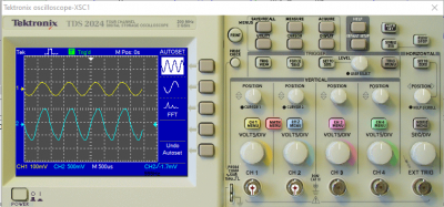

También hay dos imágenes del osciloscopio, la primera es idéntica a la del Timmy, pero auditivamente imagino que no es idéntica. La segunda imágen vemos que la señal es más grande que en la primera, lo que nos indica un incremento de ganancia, bastante simple, que si el Timmy suena tremendo, no quiero imaginar el Tim :D
