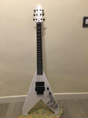

Hola por fin la tengo terminada! Ahora estoy con los ajustes y la verdad es que no lo veo nada claro, no sé en qué momento tensar el alma. Ningún tutorial me lo deja claro. Os dejo una fotillo.

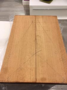

Y parece que fue ayer cuando era un tablón!
guitarrasrojas
por el 10/12/2019
#7 Hola. El ajuste del alma se debe hacer tras instalar las cuerdas, con la guitarra afinada.
Después de ajustar el alma, ajusta la altura del puente de forma que la altura de las cuerdas sea cómoda. Finalmente hay que quintar/octavar la guitarra y ajustar la altura de las pastillas.
