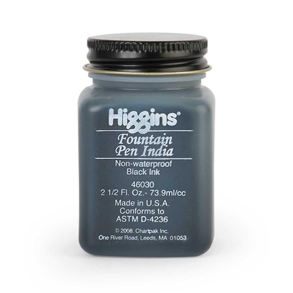

por el 08/01/2020 1 anuncio en Mercasonic
Y en Herrera Guitars
Lo malo que tanto en uno como en otro hay que hacer pedido mínimo...en Madinter 25€ (sin el IVA aplicado) y en Herrera 15€ (IVA ya aplicado), en Madinter es más barato el producto, sólo 5 con algo...en Herrera 9,50€...en cualquier caso una ruina en ámbos casos.......al fin y al cabo es tinta de pluma...
https://www.amazon.es/Noodlers-Botella-repuesto-tinta-negra/dp/B000MVZ2E6/ref=sr_1_3?__mk_es_ES=%C3%85M%C3%85%C5%BD%C3%95%C3%91&keywords=tinta+negra+para+pluma+waterproof&qid=1578514948&sr=8-3
