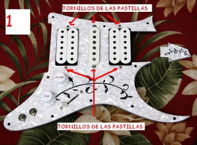

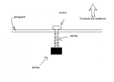

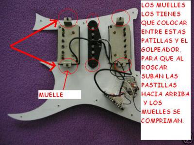

A ver si te valen estas imágenes.
En cuanto al muelle, te puede valer el de un bolígrafo, si la longitud y dureza es más o menos la misma, preguntar en una tienda de música o pedir un set en Ebay.
Cualquier duda, para eso estamos. Saludos.

Introduce los tornillos de las pastillas por los agujeros del golpeador hasta que cuelguen(con la cabeza en la parte exterior), encima de las patillas que tienen los agujeros roscados de las pastillas pon los muelles.
Mete la pastilla por debajo del golpeador (con cuidado, para que no se caigan los muelles) hasta que los tornillos intenten entrar en los agujeros.
Rosca para que las pastillas suban.

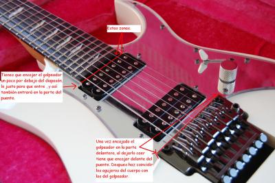

Amigo Muchas gracias logre poner las pastillas pero no logro poner el golpeador porque cuando lo voy a poner choca contra el mastil o talvez es por el puente flotante de la guitarra, no hay suficiente espacio para meter el golpeador por debajo de el mastil, me recomendarias sacar el puente? y si es asi como lo haria?

Buenos días.
El golpeador debe entrar igual que ha salido.
Si pones unas fotos...mejor.

Hay que buscarle su postura... si el diapasón monta por encima del cuerpo, pues tendrás que meter primero de esa parte... meterlo debajo del mástil y luego apoyar por el otro extremo, es algo más difícil de explicar que de buscarle la lógica al ponerlo... pero tienes que meterlo haciendo el movimiento contrario que hicieras al sacarlo.

Recoge bien los cables, para que no estorben.
Primero coloca el golpeador por la parte del mástil, tiene que pasar un poquito por debajo.No lo inclines mucho.
Si encaja, al dejarlo caer se coloca solo.
