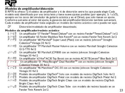

#8 Gracias, es que tengo una pedalera que dice que emula el Mesa Boogie Dual Rectifer pero dice que suena como si trajera una bocina celestion entonces
¿De que sirve que suene como una celestion si se va a combinar con el sonido de la bocina que trae mi amp y dara otro sonido? y de igual manera todas las emulaciones con sus respectivas bocinas ( todo conectado x return )

#9
Es una buena pregunta. Si conectas la pedalera a unos altavoces de respuesta plana séguramente obtendrás el rendimiento más óptimo en cuanto a la emulación de esos amplificadores, aunque nunca sonará com el original.
De todas formas esas pedaleras suelen traer algún tipo de ecualización u opción de salida que permite corregir la tendencia de los altavoces de guitarra de potenciar los medios y de esta manera hacer que la simulación se acerque lo mas posible al original....
Esas pedaleras solo son una simulación que se aproxima al original..... por lo que recordarte al sonido del Mesa lo va a hacer aunque tu altavoz se barato.
