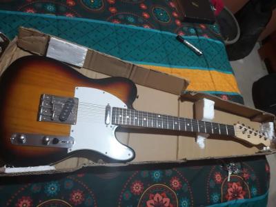

Tengo una guitarra Telecaster China sin marca, los componentes son malo pero quiero tener una Telecaster con sonido de SG.
No sé mucho sobre esto, puedo ponerle unas pastillas de SG y tener una guitarra de buena calidad ?

Esa teleca sonará a teleca, normalmente las SG tienen humbuckers o P90, si quieres probar a sacar sonido "SG", empieza por una SG... o al menos una guitarra que tenga humbuckers.

Sin ánimos de desanimarte, pero lo que pretendes es como hacer que una bicicleta se comporte como un Ford Mustang.
Para empezar, no son las mismas maderas (de esto podrás leer más por tu cuenta), la construcción y diseño son completamente distintos, si bien ambos puentes son fijos, el tipo vintage de la tele dará algo más de twang. Aún cuando montaras humbuckers tamaño single, no suena como humbucker con todas las de la ley.
Mi consejo se suma a lo dicho por el amigo, si buscas un sonido SG, mejor consigue una guitarra tipo SG.

Opino igual que los compañeros, empieza por una SG.
Aunque si lo que quieres es tener la estética de la tele y el sonido de una SG en esa guitarra china tienes entretenimiento.
Vamos a obviar el tema de las maderas. Habría que hacer tres cosas básicas:
- Encolar el mástil
- Instalar dos humbuckers tipo PAF
- Poner un puente estilo Tune-o-Matic o wraparound
Bastante curro pero si te apetece intentarlo ¡Adelante! Eso sí, nos vas contando.
Suerte..

Encolar el mástil no cambiaría apenas nada.
