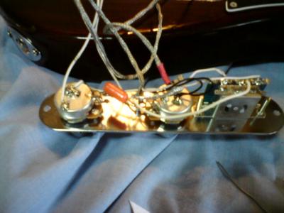

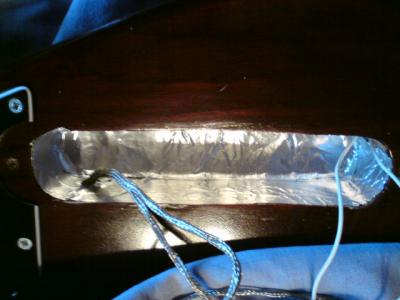

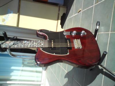

Bueno, pequeños y últimos avances. He apantallado las cavidades. De aqui me sale una duda que no he acabado de entender. ¿Es necesario conectar las cavidades entre si y llevarlas a masa?.
También he realizado el cableado. He utilizado el diagrama de cableado de los 50. Es el que más me gusta para pastillas de bobina unica.

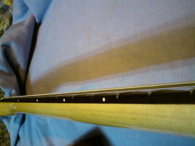

Y también he terminado con los ajustes. Adjunto foto de la acción.
LastMonkey
por el 17/01/2012
Si, el apantallado debe ir a masa
Que buena pinta todo!

sergiomusical
por el 18/01/2012
Si, el apantallado debe ir a masa, PERO:
el apantallado está en contacto con los potes, y estos van a masa, asique normalmente no hay que añadir ninguna conexion.
Lo del cableado de los 50s era lo de cambiarle la pata del pote de tono, no?
Miguel Ángel
por el 18/01/2012
Apantallado a masa.
Como bien dice Sergio, el apantallado está en contacto con el potenciómetro y este va a masa...
Pero el apantallado de la otra pastilla si que habría que llevarlo a masa, conectándolo al otro apantallado o a cualquier masa. Por lo que veo en la foto, al apantallado no les has hecho un reborde o doblez para que haga contacto con el apantallado del golpeador, por lo que yo me aseguraría de que ese apantallado llega a masa.
bbalfredo
por el 18/01/2012
garcias por los consejos. he soldado el apantallado al pote y funciona. No hay ruidos. Y si , el cableado de los 50 es cambiar la pata del pote de tono. Es una tontería pero asi el volumen y el tono interactuan mejor. Y si, grabaré algo para que juzgueis. En fin, la bicha está terminada. Faltan las últimas fotitos. Ya estoy pensando en la siguiente.

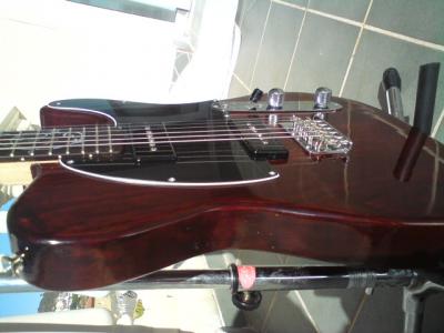

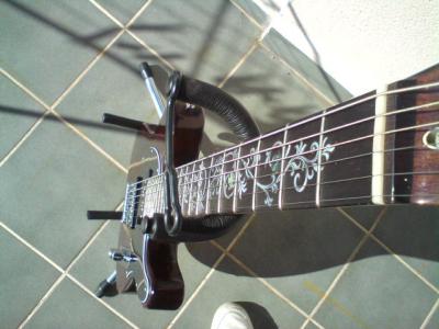

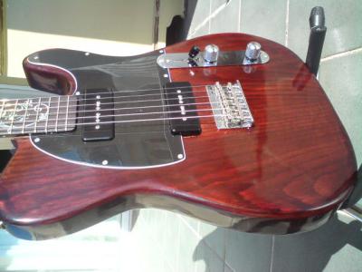

bbalfredo
por el 23/01/2012
Bueno, pues aqui vienen las últimas fotos. El proyecto está acabado. Gracias a todos por animar, enseñar y asesorar. La verdad es que la experiencia merece la pena, asi que vamos a repetir. En fin, en cuanto pueda cuelgo muestras de sonido. TERMINADO!!
cermial
por el 23/01/2012
Felicidades¡¡ ha quedado preciosa, y espero que suene como mínimo igual de bien. A disfrutarla¡¡
psikoT
por el 23/01/2012
otro que se ha enganchao... :D
enhorabuena!... mira que al principio no me hacía tilín, pero ahora que la veo terminada sí me gusta :enamorado:
salu2
Zamarripa
por el 23/01/2012
Uno mas que se volvio vicioso!
te quedo estupendo amigo! mis respetos para tu teleca!
:aplausos:
