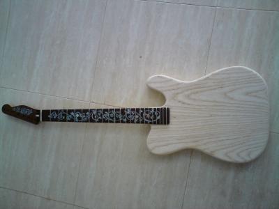

Alguna fotito más del mástil, que ya acopla al cuerpo. Ahora poco puedo hacer hasta que llegue el pedido de material.

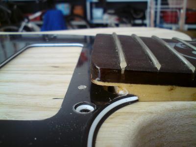

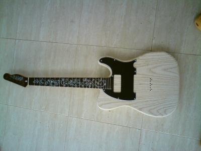

Pues la verdad es que os tomo la palabra, porque dudas tengo a mares. En fin, hay noticias. La buena es que me ha llegado el material de GFS. Sin pasar por las aduanas :risa: . Les comenté que en la etiqueta pusieran un precio mínimo para evitar impuestos, pero no me hicieron ni puñetero caso. No obstante no han habido problemas. La noticia mala es que he pegado una cagada bien linda, asi que se aceptan collejas, insultos y demás. El asunto es que sin las herramientas adecuadas todo se complica. Ahora pongo fotos.
bbalfredo
por el 19/10/2011

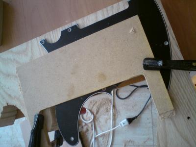

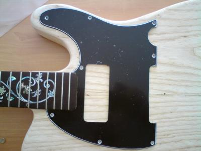

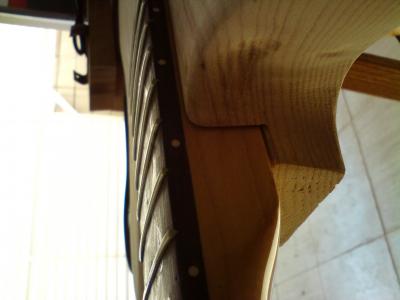

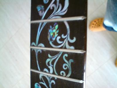

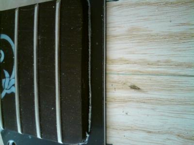

El primer problema. el mástil, pese a mantener la misma escala tiene un trate más. Por eso, me solapa con el golpeador o me descuadra con el cuerpo. Asi, he lijado el golpeador hasta encontrarle un punto estético aceptable. Espero que esto se haga asi. En fin, unas fotitos.

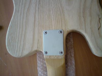

por el 19/10/2011

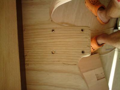

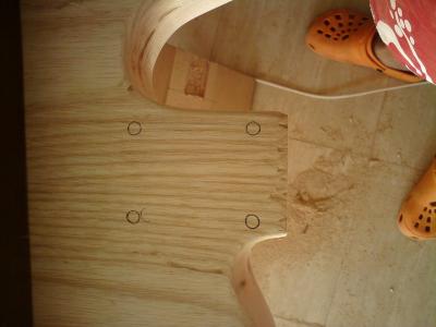

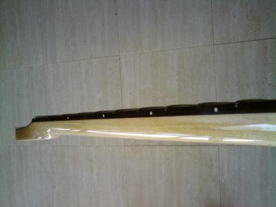

COn la placa del mástil no he tenido muchos problemas. Eso si, la he intentado meter un poco más adentro del cuepo para arreglar posteriormente algunas imperfecciones del cuello. Fotitos:
