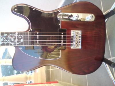

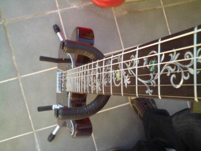

Bueno, pues ya la tengo cas terminada. Lacarla ha sido un parto. Primero las vetas, luego la pelea con el compresor y la lijadita de churretes, y al final, me decanté por el spray, que me ha resultado mucho más fácil. La laqué en horizontal, asi seguro que no saldrían churretes. El hardware está todo montado. Tan solo falta la electrónica y acabar de ajustar la cejuela y el puente, puesto que la acción está un pelín alta. y lo último será sacarle lustre, puesto que se han de notar las 20 capas de nitro.
La guitarra tiene fallos, obvio, pero se deja tocar bien y el fresno de madinter ha resultado ser de muy buena calidad. Lo único que igual cambio es el puente, comprado el GFS. Veo las selletas muy endebles. Ya veremos. Cuando la tenga ya a puntito de caramelo cuelgo más fotos.
