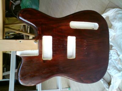

Bueno pues a practicar! De momento le he metido akguna mano con tinte a muñequilla, para tapar las vetas y homogenizar el color. Ha quedado bien.

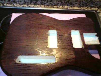

Bueno, me cago en las vetas del fresno!!. Recien lacada queda de coña, pero al secarse las vetas absorven la nitro y dejan marca. Asi, llevo 8 manos. Y muy poco a poco se van tapando. A este paso creo que mínimo serán 15 manos. Todo se debe al haber dado una sola mano de tapaporos. En fin....
