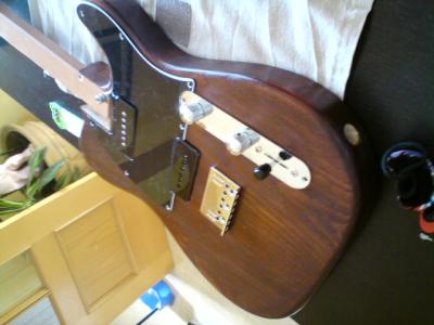

Bueno, pues le daremos con laca nitro hasta deslumbre. Aqui teneis unas fotos del bicho en si con la 1ª de laca a muñequilla. Queda lijar. Podreis ver que el tinte se ha absorvido un poco segun zonas, después de una semana. En fin, creo que lo podré arreglar sin mucha dificultad.
