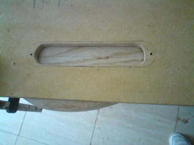

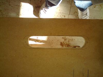

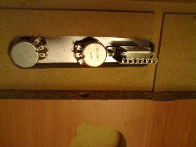

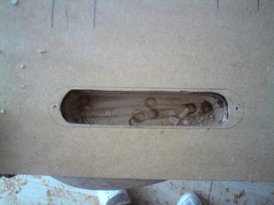

Bueno, tras tanta lluvia y tanta gripe he retomado el tema. Algo hemos adelantado. Cavidad de electrónica y entrada jack. Ya casi estoy con el ruteo del mueble. Asi que ya empiezo a tener la mente en el pintado y acabado. He encontrado lo que quiero, que ya es mucho. Dejo un link a mi parecer bastante bueno:

Me los he visto todos :ok: y por cierto, se te han quedado c*jonudos los fresados, ¿a que no era para tanto?. Es cuestión de perderle el miedo (pero no el respeto) y continuar haciendo cosillas.

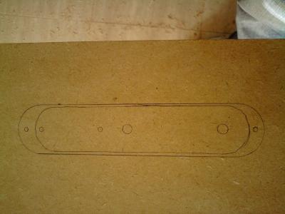

SI la verdad es que ya le tengo tomada la mano a la fresadora. Sobretodo es hacer bien las plantillas. Prometo no ser tan cagueta para la próxima. Saludos y gracias.

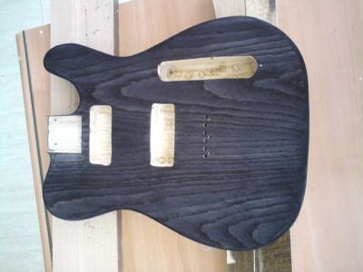

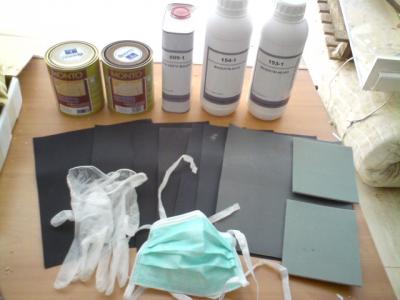

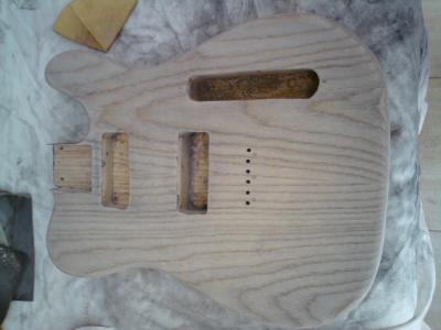

Bueno, tras un parón irremediable ya estoy aqui. Ya he terminado el ruteo y empiezo con el acabado. Nos tiramos a la nitro, a ver que pasa. Primero tinte el mueble de negro para marcar las vetas. Sin embargo la lijar de nuevo obtuve un resultado que no me convenció. si las vetas estaban más oscuras, pero el fondo del mueble no era homogéneo por lo que he ido lijando progresivamente y casi no ha quedado nada de negro. Ya veremos si hace efecto.

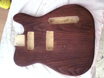

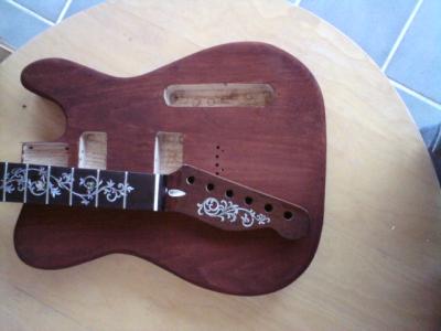

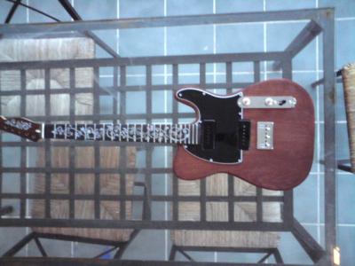

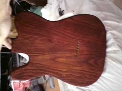

Bueno, como veis el color ha sido cerezo. Esta es la primera mano, aún queda acercarse un poco más al a el tono de la pala. Creo que ha sido una buena elección el color. La verdad es que cuando se ha secado el tinte las vetas han disminuido mucho. Veremos que pasa al lijar.
La primera foto es la madera humedecida antes de tintar.

Ayy! ninguno nos podemos resistir a la última foto... a ver como quedará...
Esto está genial :ok: ¿le vas a dar una capa más de tinte cerezo?
Saludos :brindis:
Si, le daré otra capa de tinte al 50% para no pasarme.

Tengo una duda, a ver si alguien me podría asesorar. El asunto es que voy a firmar la guitarra por la cara posterior. Asi, existe algún tipo de marcador especial? imagino que se debe hacer antes del lacado, sobre el tinte. Es asi?
