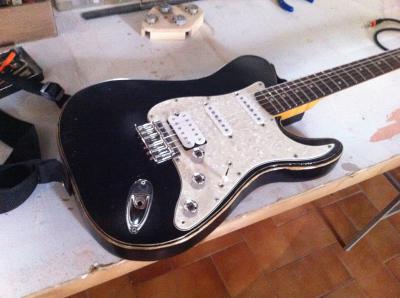

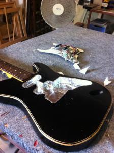

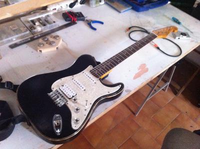

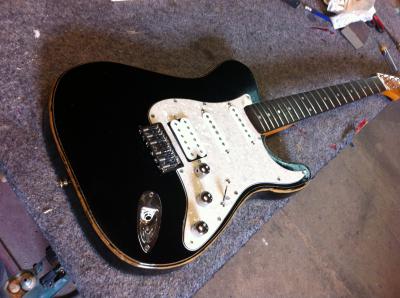

Bueno pues ya llegó el golpeador y lo he instalado con unos pequeños ajustes no antes de apantallar todo y así ha quedado. De sonifo va fenomenal así que estoy contento con el resultado :okis:
Ahora a tocar unos bluses que tengo el mono!!!!
Saludos ;)

:aplausos: Wooo! Es la primera vez que veo un binding-relic y queda espectacular, me lo apunto para un futuro incierto.
El resultado final me parece muy bueno, aunque tal vez le pondria la pastilla del mastil de la tele original, la veo demasiado strato. En fin, gustos...

Lo del binding relicado lo hice por probar para ver como quedaba y me encantó. Recordé que una de las PRS que tuve llevaba un binding en madera natural y pensé pues igual pero relicado y mira, distinta pero aceptable!!!!
Lo de la pastilla tele en mastil me lo apunto que puede ser una opción muy buena :okis:

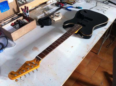

El mastil es un SX Vintage y el cuerpo es "made in home". Las pastillas son Dragonfire, si señor. Compré el golpeador nuevo a un compañero y la verdad que para su precio está bastante bién, cableado y soldaduras con muy buena pinta y los potes de 500K con buen recorrido. De sonido va fantastica ya que la Humbucker tiene mucha salida y cuando pasas a la posición 2 hace el coil split con la intermedia, sonido strato 100%, justo lo que buscaba.

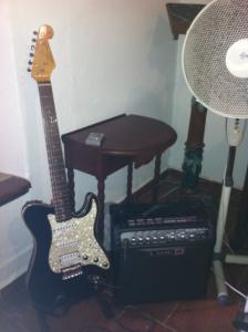

Una pequeña prueba de audio....
Saruman
por el 24/09/2013
Otra prueba con todas las pastillas....
