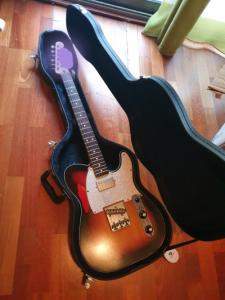

La clave es la segunda mano. Guitarra usada en buen estado, componentes que se venden a veces casi nuevos o el tio que se compra una guitarra cojonuda pero le cambia las pastillas, etc. Yo compré una CV Custom que ya venia con una pastilla cambiada bastante decente por 280. En el foro encontré una Humbucker Seymour Duncan 59, un puente vintage Gotoh y alguna cosa más a muy buen precio y practicamente a estrenar. Nuevo compré una cejuela, electrónica y alguna chorradilla, en total la inversión fue muy contenida y como me lo hago yo (esto es importante porque si no tienes que pagar) me quedó un guitarral del 15.
La única cosa es el mástil, que no es para nada malo, pero si muy fino para mi gusto, y los traste muy flojitos creo.
Pero claro, ahí está la lógica, eso sería un elemento que no tiene sentido cambiar, comprarle un mástil como se merecía el cuerpo disparaba el proyecto, no tiene sentido.
Te dejo una foto.

Está genial. Está claro que si eres un manitas y buceas en la compraventa la cosa adquiere todo el sentido del mundo. El problema que veo últimamente es que no suelen salir esos chollos. Cuando me dio por la CV, las que anunciaban tenían una diferencia de unos 50 euros de media. Para eso la compras nueva.
Por cierto, la "macha roja" es porque has tapado algo con la foto o que viene así?
Perdon, edito. Te refieres a encima del golpeador, es desgaste del anterior propietario.
El logotipo lo tengo oculto.
Es porque la guitarra quedó al final tan 70´s, y las dos guías de cuerdas que instalé le caían justo encima al logotipo Squier (que además es muy chillón y feo y quedaba rematado), que le puse un decal Fender Telecaster de estilo 70´s, en gran parte para aprender a hacerlo (quedó de cojones por cierto).
Así que como no es una Fender auténtica, tapo el logo en las fotos. No quiero dar a entender que es una de verdad.
