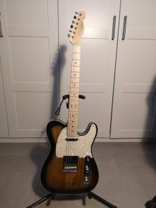

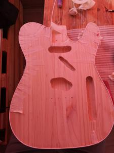

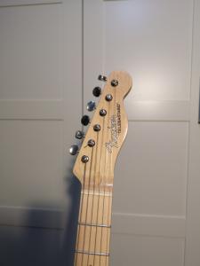

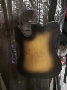

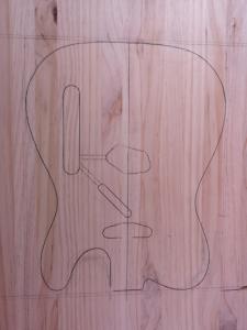

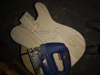

Hola a todos! Después de mucho tiempo alucinando con vuestros proyectos y aprendiendo un montón, me he decidido a montar (humildemente) una Telecaster low cost, no me fiaba mucho de mis habilidades y me puse un tope de 120€ para todo...
La electrónica es reciclada de partes que tenía por casa, la entrada de jack de amazon y el mástil y el clavijero de aliexpress.
Pues eso, madera de pino, caladora, lima, muuuuucha lija y gomalaca, el resultado me ha sorprendido y el sonido es aceptable, nada comparado con las maravillas que se ven por aquí pero contento con el cacharro. Objetivo conseguido, matar el gusanillo y tener claro que puedo hacerlo. La próxima... Saldrá mejor
Os dejo unas fotos

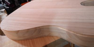

Pues la pinta muy buena, felicidades.

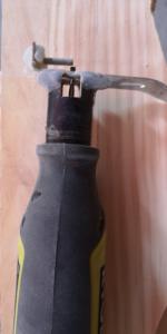

Por cierto ¿Como hiciste el binding? tengo en proyecto hacer una telecaster (de kit, nada tan esmerado) y siempre me he preguntado como hacerlo...
(La marca mola mil :mrgreen: )

#2 jeje... Pues para el binding me hice un útil para la dremel, con una chapa y un tornillo... Desarrollas la paciencia para que quede bien, pero sirve.
La flor y nata del cutrerío jajajaa, en Madinter venden el útil por unos 70€ creo recordar, pero se salía de presu.
Adjunto foto.

Por favor explícame algo de ese útil para la Dremel, no lo veo bien. Gracias

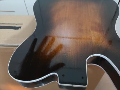

Con ese sunburst, se da un aire a la Kotzen. Ha quedado muy chula. Enhorabuena.

#7 pues es una "L" de metal en la parte corta lleva un tornillo con la punta Roma que apoya en el canto del cuerpo, la parte larga de la "L" tiene un agujero para la fresa y va pegada a un útil de dremel que regula la profundidad, con esto ya tengo como calibrar la profundidad del fresado y con el tornillo le doy en ancho del canto, en mi caso media fresa, 6mm. Hice como 3.456 pruebas antes. Así explicado parece más lío de lo que es en realidad... Un trozo de metal doblado con un tornillo pegado a la dremel 🤣🤣🤣

#8 he pillado ideas de aquí y de allá... Y la Kotzen era una de las que me molaba para el proyecto 😜.
