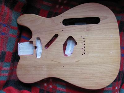

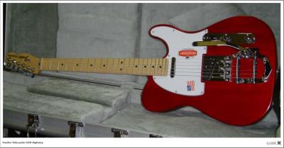

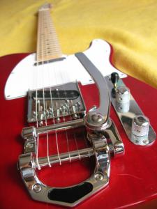

Compré una telecaster USA higway one con bigsby que resultó ser una chapuza porque las cuerdas rozaban con el puente. Se necesita un puente especial para montar un bigsby en una telecaster, lo sabíais verdad? Así que pensé en quitar el bigsby, cambiar el puente que estaba perforado malamente, y ya de paso cambiar las pastillas y todos los demás hierros, y pintarla de otro color, y ponerle binding, y al final le cambié hasta el mástil
iose

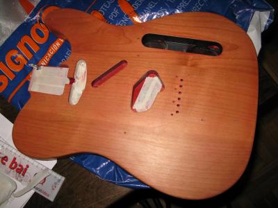

por el 27/05/2020

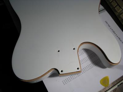

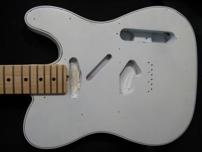

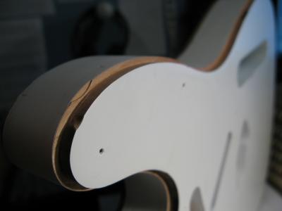

Empecé por decaparla. Le apliqué decapante y luego fresé el canal del binding
iose
por el 27/05/2020

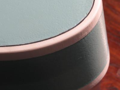

ya pintada de blanquito a modo de tapaporos, le coloqué el binding doble con un aparejo que me hice y un poco de acetona pa pegarlo.Luego ya le dí su color definitivo

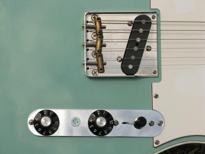

por el 27/05/2020

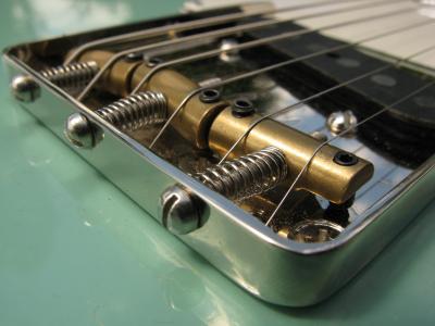

compré unas patillas nocaster y un selector de 4 posiciones, aparte de un puente joe bardem, a todo trapo!!

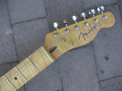

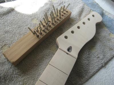

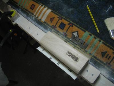

por el 27/05/2020

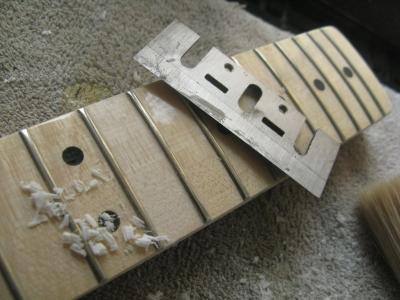

unos años después cayó en mis manos un mástil squier atigrado que hizo gracia y lo decapé y lo teñí, y ya le tuve que poner trastes nuevos para decaparlo már facil, ya que hubo que lijar, y con la misma, le cambié el radio a 12"... me hinché a lijar

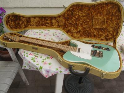

por el 27/05/2020

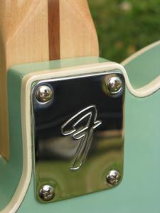

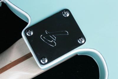

Y por último le compré un pedazo de maleta que era de una nocaster, y que tuve que modificar un poco para que no bailara, y también la barnicé. También me compré un teléfono a juego :D

por el 27/05/2020

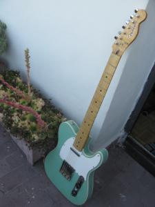

Ahora fotos
