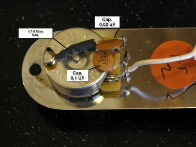

Estas guitarras también llevan lo que se llama Grease Bucket, que es un sistema de control de tono que no pierde tantos agudos al cerrar el pote. Son un par de condensadores y una resistencia:
Yo no lo definiría así. Más bien que el sonido grave es nítido, no queda tan opaco.

#15 Algo así, no me he explicado muy bien.
