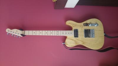

Me la estoy montando con cuerpo y mastil de warmoth y dos humbuckers, las alnico II pro, con push and pull para ponerlas en single y otro para ponerlas fuera de fase (o algo así que no se muy bien lo que es pero me lo han recomendado). Se que esto no es un sonido telecaster, pero busco más versatilidad que otra cosa, de la telecaster me gusta el aspecto más que el sonido. Me gustaría saber si alguién lo tiene montado así y que tal suena.

Con las alnico II pro no puedes hacer split, dado que sólo tiene 1 conductor y la masa. En cualquier caso, si son "cebra" tus alnico y quieres desprenderte de ellas para poner unas que sí se puedan hacer split, mándame un privado por si llegamos a un acuerdo... :)

No lo voy a hacer yo, en la tienda me han dicho que las tienen con 4 conductores y si miras las especificaciones de la pastilla en el tone chart de seymour duncan las ponen con 4 conductores por defecto.
http://www.seymourduncan.com/comparetones
Me imagino que las venderán de las dos maneras

Bueno, realmente el Slash set (APH-2) sólo se vende con 1 conductor . Las de 4 conductores no son las Slash set. Son las alnico2 (APH-1). Y como puedes ver en la carta de especificaciones de Seymour Duncan que tú mismo has puesto, las características son distintas y el sonido que obtienes, aunque varía poco, es diferente.

Ya está terminada, ha costado mucho tiempo por diferentes razones, pero al final ya está. Para mi gusto el resultado es muy bueno, tiene dos push and pull, uno para cambiar de hum a single y otro para poner fuera de pase la del mástil, con respecto a la del puente (solo se nota cuando se activan las dos pastillas).
Os añado este post para contaros que si se usa un puente de humbucker para tele (de los que llevan el hueco para la hum), el puente es más ancho que la pastilla, y las cuerdas no pasan por los imanes. Hay gente que dice que eso no importa y hay gente que dice que si afecta al sonido. Seymour duncan fabrica trembucker para eso, al mismo precio y quedan perfectamente alineadas. Esta ha sido una de las razones por la que he tardado tanto en tener la guitarra terminada.
se que este hilo no ha despertado mucho interés, pero no me parece correcto abrirlo sin contar el final.

Yo tengo una configuración parecida con la SH-2 y la SH-4.
En mi caso puse un segundo push-pull para cambiar de forma individual entre serie y paralelo, sacrificando el sonido en single con el que había un salto de volumen importante.
Creo que ahora laguitarra es más versátil y equilibrada.

No te entiendo muy bien. Tienes un push que cambia de hum a single, y otro que une las dos pastillas formando un super hum. ¿es así?

No :meparto:
El superhum lo hago con el selector. ;)
Tengo dos push-pull, uno para cada pastilla.
Cambian entre hum (serie) y paralelo.
El sonido en single no me acababa y la diferencia de señal era bastante.

Que pastillas tienes tu?. A mi la verdad es que no me disgusta e single coil, me gusta más en hum, pero a veces es porque se oye más.
El problema para mi es que hay que ajustar el tono cuando cambias de hum a single. Veo que somos de valencia, un dia podemos hacer pruebas.

SD SH-2 y SH-4, Jazz y JB.
Claro, hay un salto de volumen demasiado grande. En paralelo no me pasa.
