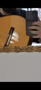

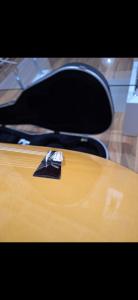

Hola soy nuevo en este foro, tengo una guitarra flamenca de conde, que en la tapa armonica debajo del puente se le nota el abanico bastante y al pasar la mano se nota irregular, como hundida por cada vareta. Me gustaría leer opiniones de la gente y posibles soluciones. Gracias

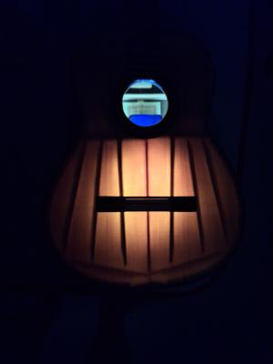

Hola... Podías hacerle una foto del varetaje desde dentro?

#6 hola , no tengo fotos del varetaje por dentro pero hace unos dias le meti la linterna y se ven al trasluz por si te vale.

El caso es que estas marcas se pronuncian sobre todo a los dos lados del puente, tanto por arriba como por abajo.. como si fuese el puente el que ha hundido la tapa.

Hola, gracias por las fotos.
El puente hace fuerza hacia arriba en esa zona de la tapa, y hacia abajo en la otra zona (hacia el mástil).
Mi consejo acéptala como está, puesto que no afecta al sonido y el arreglo es cambiar la tapa, osea que no te "comas la cabeza".
