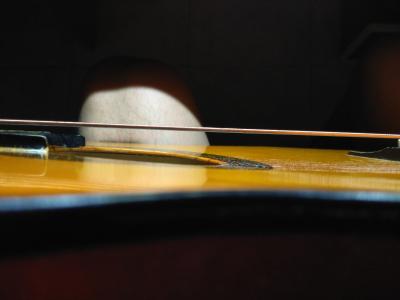

le he comprado a un muy buen amigo que se iba de viaje una guitarra clásica por unos 10 euros la cosa es que sonar suena bien pero la tapa armónica esta curvada hacia adentro y el puente levantado me gustaría saber si eso tiene solución para poder hacerle una pequeña restauración

yo diria que mejor ni la tocaras igualmente eso es unicamente estetico y creo que seria demasiados problemas por un detalle tan infimo

que mejor ni la tocara?? por que?? la verdad es que me ha hecho gracia no se por que jajajajaja y por lo menos cambiarle las cuerdas cuales me recomendarías en caso de seguir usándola?? es que la primera cuerda es hilo de caña de pescar aunque no suena mal jajajajaja

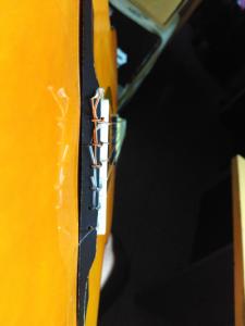

Holaa ya he descubierto porque la tapa armonica estaba curvada. Resulta que una pieza de madera esta despegada la mitad y eso sumado a la tension de las cuerdas ha curvado la tapa. Con dos mordazas y un par de maderas estoy intentando enderezarla, lo siguiente sera pegar el puente ademas de atornillarlo ya dire que tal me queda
