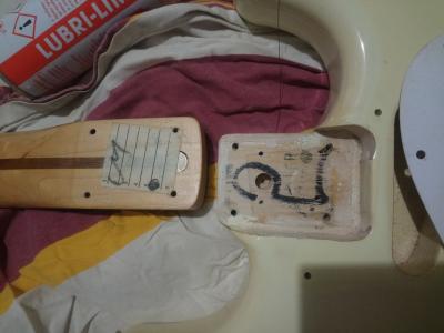

Pues a mi lo de los tornillos de la tapa trasera me "mosquea" un poco. Como dices y por lo que se, los tornillos centrales deberían estar descentrados, y no es el caso de esta. No se si en ese año de producción y/o serie, es correcto que los tenga así. A ver si alguien nos ilumina ejjeeje

Cuando un forreo hablaba de esto... ya tenía dudas pero vi fotos de algunas que llevan los tornillos como esta alineados.... Igual alguno de nosotros saben más y aclara esto

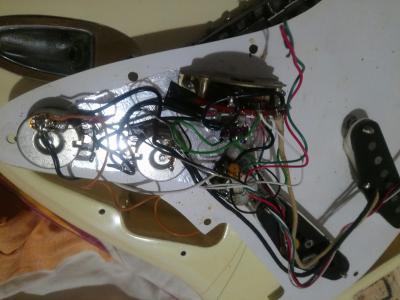

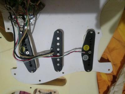

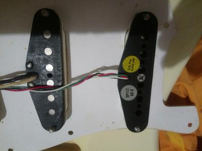

Al final la compre por 280e mas 30e de gasoil hehehe.quiero compartir con vosotros esa experencia porque seguro que alguno del foro se lo miro en el anuncio pero claro no se la quedo ninguno por algunas dudas,aspecto ,no sonaba ... el fallo esta arreglado .la guitarra suena.lleva los potenciometros de tonos de 250k,veo que la pastilla del medio es distinta y si alguno de vosotros las puede indenficar les pido el favor de que nos diga algo ,así aprendemos todos, Las pastillas del puente y mastil son de 4jilos pero el verde y el rojo están desconectados en las dos pastillas(creo que son pastillas de doble bobina).cual es la gracias de conectarlos y como ,y que gano en el sonido no conectarlas?La guitarra era sucia ,un poco de oxido pero ya empieza tener otro aspecto. Espero vuestros comentarios .Seria imformacion utila para todos de nosotros que entendemos menos...Gracias !

Pastilla dimarzio signature yngwie malmsteen vintage hs-3 dp117 finales de los 80. LAS DEL PUETE Y MASTIL PUEDE SER ESTAS?Son buenas?
makinon
Son cojonudas, yo creo que has hecho una gran compra, el mercado está caro actualmente aunque aquí te digan que por poco más tienes maravillas, no has hecho mala compra ni mucho menos.
la del medio no sé cuál será pero es de alnico, así que mala no creo que sea, y las otras son dimarzio signatures muy buenas.
Los potes de tono los tienes cambiados, yo cambiaría también el de volumen y ya te dejas la electrónica fetén, y bueno, por lo que cuestan, un Jack switchcraft de paso.

Lo de los 4 hilos es por si quieres convertirlas en singles, actualmente como están son dobles en formato single.
