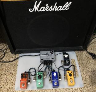

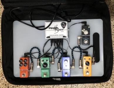

Buenas. No sé si alguien ya había usado este recurso, pero lo pongo por si acaso le puede dar una idea a alguien.

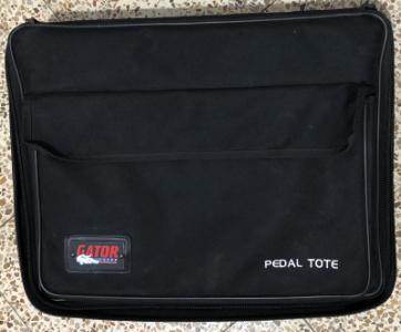

Pues resulta que tengo una pedalera Gator Pedal Tote en la que llevo montado la Ampero y un multiefectos de acústica para uno de los grupos, pero uso otra combinación de pedales con otra formación y pensé en cómo aprovechar la bolsa Gator intercambiando solo las bases.
Y mirando en el chino de la esquina me fijo en las tablas de cortar para la cocina. Las había de bambú, madera, plástico duro. Y resulta que una de estas media exactamente los 43cm de ancho de la Gator. Así que me la pillé (4€), le hice los agujeros para pasar las bridas, y debajo le he puesto unas patas de goma (más altas en la parte trasera), y pedalera hecha, encima ya tiene el asa para cogerla. Es bastante rígida, pero si necesitas algo más consistente las de bambú son mejores, aunque mucho más pesadas.
