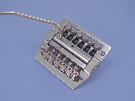

Pues para ponerle un puente flotante a uno que lleva originalmente fijo si esta de pelos :D imaginate que tendrás que agujerear tu guitarra por la parte de enfrente y por la parte de atrás, donde van los muelles, una alternativa puede ser un puente khaler:
Con el cual solo haces un hueco para meter el mismo ya que los muelles van dentro del mismo puente, aunque yo tuve un puente de estos en una exguitarra y no me gustaba mucho.

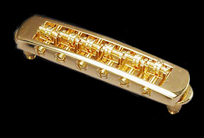

con menos obras, pero te deja inservible la barra de stop tail
o el roller de la misma marca:
