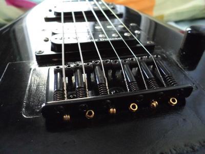

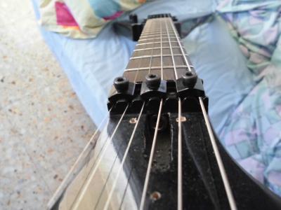

Muy buenas!! Queria saber si hay alguna forma de sustituir la cejuela de un floyd rose por otra. Lo que ocurre esque mi guitarra tenia puente flotante y me canse de el. Desafinacion, poco sustain... Y cualquier minimo cambio ya me obligaba a ajustar una y otra vez, y casi ni lo usaba porque desafinaba. Asi que decidi rellenar el hueco y ponerle un puente fijo, con silletas individuales, rollo fender. Y encuentro un poco inutil el locking nut.
Por eso me gustaria saber si hay alguna pieza para sustituir, y si la hay donde encontrarla.
marcos van halen
por el 12/04/2015
unas fotos

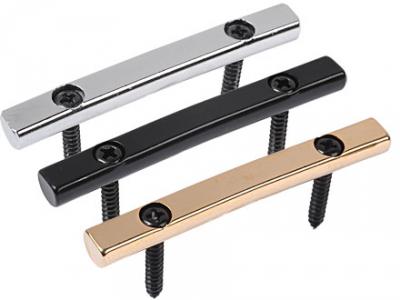

busca por ebanol nut, allparts fabrica una que vale como reemplazo para cejuela de floyd por la forma
Eso sí, como tdoas las cejuelas, necesario adaptarla

Me parece que la cabeza de la guitarra es como las Jackson, ¿no?
Si es así y quitas el bloqueo de la cejuela no sé yo si las cuerdas se van a quedar quietas en sus surcos: mucho ángulo de salida, tal vez... Supongo... Imagino... Igual no (o sí) :oops:

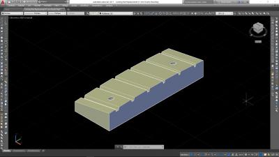

La verdad es que me he animado a recuperar un mástil tipo jackson con floyd rose en un cuerpo tipo Strat de una ibanez GIO, después de ajustar el enganche con el cuerpo me he encontrado con el mismo problema. Así que he diseñado una pieza en 3D, siguiendo las medidas de la cejuela Gotoh que traía entre los planos de su Web y un calibrador digital. La he llevado a una empresa de impresión/tallado 3D y me la van a hacer en resina por 12€. Ya veremos si no es un gasto inútil. Tardarán como una semana. Ya os iré contando.
