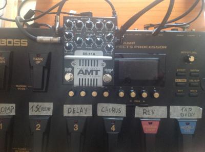

Yo toco casi a diario y siempre por línea y Backing tracks ahora cambie de equipo y uso una boss gt100 a través de un Amt ss11a como previo y sonidazo, he usado mooer Ge200 también buen sonido y tengo un amigo que va con un pod pocket y lo mismo otro que va con pedales sueltos directo a línea por una DI box con simulación de cabina y lo mismo muy buen sonido
Esta es mi configuración actual

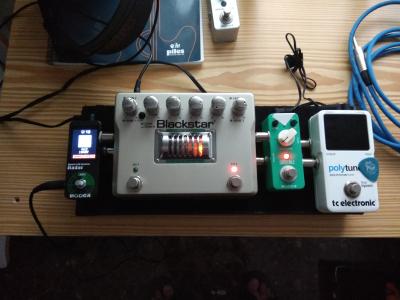

Depende de presupuesto y tipo de musica que hagas...
Desde la mooer ge200, opción pillar mooer radar+pedal previo tipo amt, blackstar dual, mooer... a la opción pod.
Ahora mismo me he montado esta pequeña pedalera. Me he quitado el jcm800, que no podia darle uso en casa... y he me he montado esto.
La base es una pedaltrain nano, un afinador, overdrive como boost y como sonido principal un blackstar dual. Luego el mooer radar y directo a mesa.
En casa me conecto con auriculares.
