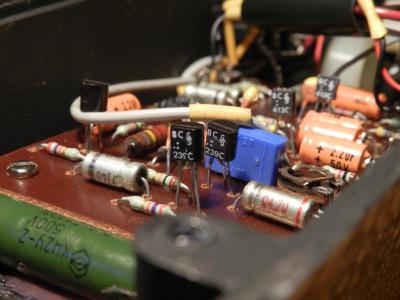

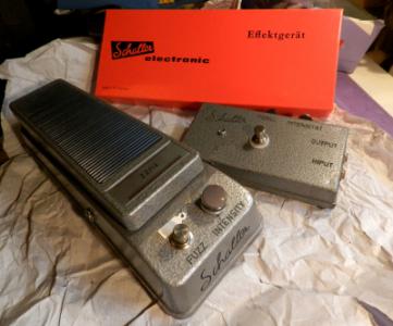

Hola amigos, he estado viendo los hilos abiertos aquí, y no me aclaro yo mucho sobre el tema que planteo.
Me he hecho con un pedal Fuzz de Schaller, original de los 70. Lo agencie para cacharrear con él y despues venderlo (y si queda bien pues intentar venderlo, por que yo no lo necesito)
Como podéis ver en las fotos, trae 5 transistores convencionales de silicio Siemens, BC 413C y BC239C (2 y 3 unidades) todos en polaridad NPN
No suena nada mal de por si el pedal, pero un poco rasposo y áspero de más quizás.
Lo primero que le he hecho ha sido instalarle una toma de alimentación externa (imprescindible entiendo que es) le he cambiado un condensador MKT de 0.1uF por otro PIO, y lo más gordo que quiero hacerle es sustituir los trans de Silicio por unos de Germanio, y aquí es donde me surge la duda, porque no es sacar unos e instalar otros, creo que requieren de un ajuste fino, que escapa un poco a mis conocimientos, porque es la primera vez que cacharreo con transistores.
Alguien me puede orientar un poco? que modelos de germanio necesitaría para instalar? sustitución de alguna resistencia ademas?
Gracias ya de antemano! :unabirra:
buscomadrid
Hola, creo que deberias de cambiarlos por silicio, si estan deteriorados, pero no me atreveria a cambiarlos por Germanio, creo que encontrar la medida exacta va a ser complicado. Por ejemplo para el primero que mencionas el BC413C, tienes estos equivalente de silicio, pero tampoco se si es critico el HFE, en teoria deberia de tener 380;
http://alltransistors.com/crsearch.php?mat=Si&struct=NPN&pc=0.3&ucb=45&uce=30&ueb=5&ic=0.1&tj=150&ft=250&cc=5&hfe=380&caps=TO226
1. BC413C Si NPN 0.3 45 30 5 0.1 150 250 5 380 TO226
2. BC414C Si NPN 0.3 50 45 5 0.1 150 250 5 380 TO226
3. BCX38 Si NPN 1 80 60 10 0.8 150 500 TO226
4. BCX38A Si NPN 1 80 60 10 0.8 150 500 TO226
5. BCX38B Si NPN 1 80 60 10 0.8 150 4000 TO226
6. BCX38C Si NPN 1 80 60 10 0.8 150 6000 TO226
7. ZTX614 Si NPN 1 120 100 10 0.8 200 20000 TO226
A veces solo con cambiar un diodo por uno de germanio da buen resultado pero no se si es el caso.
Saludos, y espero haber sido de ayuda.
javableak
por el 14/11/2013
Gracias "buscomadrid"
Comprare un par de trans de Germanio y probare un poco haber que pasa. Los originales los guardare a buen recaudo.
Parece ser que hay poca información al respecto, para comenzar, encontrar el esquema exacto del pedal wah ya resulta complicado.
Haber haber.... :roll:
