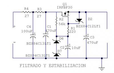

Super filtro alimentacion
3 respuestas 1.270 visitas Abierto el
juanf
por el 01/03/2014 1 anuncio en Mercasonic
Para los que necesiten eliminar ruidos de fondo en pedales, amplificadores o cualquier circuito, esto es lo mas parecido a las baterías.Solo hay que cambiar lo zener d6 y d7 por el valor de tension que deseemos en la salida.
maclein
por el 06/10/2014
Hola, me gustaria saber que amperaje puede soportar este circuito.
Gracias
juanf
por el 07/10/2014 1 anuncio en Mercasonic
Hola, el amperaje depende del mosfet empleado.
