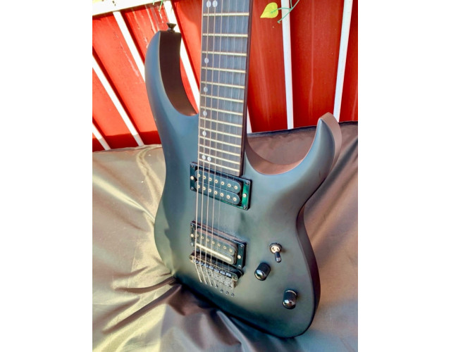

Logré tener sonido ahora, pero se escucha como un eco.
Lolablues
por el 29/05/2023
No lo veo muy claro con esas fotos pero creo que los cables de las pastillas los tienes conetcados al revés.
Los verdes deberían ser la señal y los negros la masa.
Por otro lado, en la primera foto tienes en el potenciómetro de volumen una patilla sin conectar que es la que debería ir conectada al selector de pastillas, de donde viene la señal.
Te diría que:
-O tienes las pastillas conectadas a masa
-O tienes las pastillas conectadas al revés
-O te falta la salida del selector al pote de volumen.
Yo que tu desoldaba todo y lo hacía de cero.
Así puedes medir y ver si en al camino se ha frito algún componente porque con esas soladuras no me extrañaría ;-)
