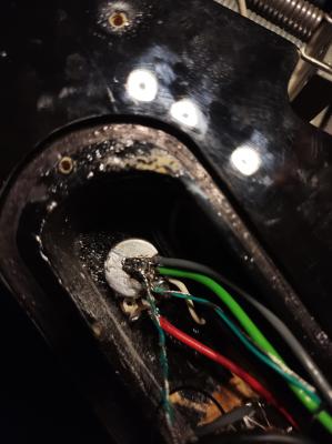

Voy a adjuntar una foto, por qué veo que es mucho estaño y no sé si está bien
Cata
por el 26/05/2023
No de adjuntó
Linux User.
por el 26/05/2023
Muy fea soldadura. No se ve el estaño derretido pegado al pote.
¿Puedes comprobar la continuidad entre el pote y el resto del circuito?

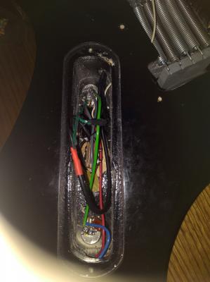

#8 Si puedes adjuntar otra foto donde se vea de dónde viene cada cable estaría mejor pero, para empezar, creo que has conectado todo a masa, incluida la señal.
Me sobran cables a masa por ahí....
Cata
por el 26/05/2023
Envío foto del todo sistema eléctrico. Me guíe por este diagrama:
