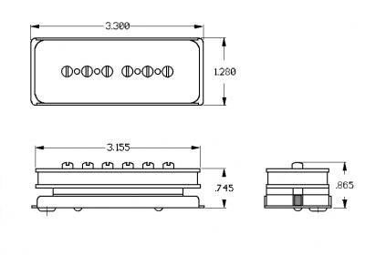

Normalmente la cavidad de las mini humbucker permite la instelacion de una P90, que son single coil.Supongo que es esto a lo que te refieres .
Luego ya todo depende de lo que estés dispuesto a gastar seymour duncan, gybson,lolar,fralin, tonerider, GFS y un largo etc...

Hombre yo aquí en caso de hacer el cambio a las p90 optaría más por las dog ears ya que con estas cubrirías los taladros abiertos por los aros de las mini humbucker
aunque tendrías que abrir unos nuevos para las dog ears , ya que lo más probable es que no coincidan.No es un trabajo difícil pero sí delicado, hay que ser fino para no cagarla.Dime una cosa tu riviera tiene bloque central o es totalmente hueca ?

Vamos a ver el cambio se puede hacer,otra cosa es que sea tan simple como sustituir unas por otras, eso es algo que te lo puedo garantizar, en este tipo de trabajos
nada es previsible 100%,siempre te puedes encontrar con alguna dificultad añadida y tendrás que estar preparado para afrontarla.Todos los que nos hemos metido a hacer experimentos con nuestras guitarras la hemos cagado alguna vez, lo que tienes que sopesar es sí tu te sientes capacitado y tienes la herramienta adecuada para intentarlo. Sí es así, pues adelante, bienvenido al club,otra opción es llevársela a un luthier de tu zona, sinceramente no creo que te cobre demasiado por un cambio de pastillas. Fíjate en las imágenes que te envié , la primera está en pulgadas. tendrás que hacer la conversión a mm.
