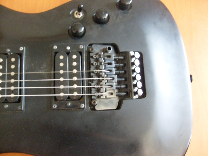

Subir la altura del floyd rose ya no rompe mi cuerda?
oscarpage
por el 20/10/2011
eryou escribió:
¿Por dónde se te rompe la cuerda? ¿Cerca de la cejuela o cerca del puente?
En caso de ser cerca de la cejuela, podría ser que aprietas demasiado la pieza que las aprieta en la selleta.
se desenrrolla dela bolita en el punte
eryou
por el 20/10/2011
Entonces es que no aprietas bien la cuerda en el puente. Hay que hacerlo individualmente con cada una de las cuerdas.
¿Te ha pasado con la misma marca de cuerdas o eran de diferentes marcas las que has probado?
También puede que le estés poniendo cuerdas malas.
oscarpage
por el 20/10/2011
es q no se aprieta solo se mete por un tubito es floyd rose 2 a lo mejor rosa por altura muy baja del floyd
y se corta
eryou
por el 20/10/2011
no se...nunca he visto yo un puente flotante en el que no haya que apretar las cuerdas en él. ¿Podrías subir una foto del puente? (aunque no sea exactamente el de tu guitarra, una foto del mismo modelo, por ej. en la web del fabricante)
oscarpage
por el 20/10/2011
oscarpage
por el 20/10/2011
exactamente es este
oscarpage
por el 20/10/2011
rodinson
por el 20/10/2011
saves que me acorde que existe un tipo de cuerda llamada bullett creo nose pero tendrias que averiguar....en vez de ruedita trae forma de bala al final y encastra de forma justa es lo que lleva ese tipo de floyd...
oscarpage
por el 20/10/2011
bullet ? jamas oi de ellas pero seria bueno preguntar
rodinson
por el 20/10/2011
ahi esta
oscarpage
por el 20/10/2011
o si si solucionan mi problema me abras salvado la vida esperemos

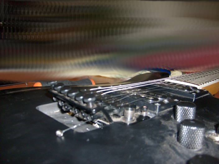

zimethc
por el 17/04/2012
Hola, esta es mi primera entrada en el foro.
No tengo mucha experiencia, pero te comento un error comun que hasta que yo lo entendi me trajo loco con mi guitarra.
Cuando nos referimos a un juego de cuerdas de un grosor , este juego de cuerdas da el tono en una tension concreta.
No se si me explico bien, la cuerda 6 y la 1 dan su tono en la misma tension (fuerza)
Por eso se ponen y quitan los muellas segun el calibre del juego.
Un juego de 0,9 lleva tres muelles
Un juego de 0,8 ya necesita de un muelle MENOS.
Cuando se rompe una cuerda en un floyd, la tension cambia y el equilibrio del puente tambien, por eso se desafina.
Cuando coloquemos una cuerda nueva, tiene que ser exactamente del mismo grosor que la rota, para que de el tono en la misma tension que las demas y se consiga el equilibrio.
Si pones una mas fina, nunca llegaras al tono, y si lo haces, esa cuerda estara tirando de toda la tension de los muelles y se rompera al vibrar.
Ademas de bajarte el tono de las demas.
Espero te sirva.
