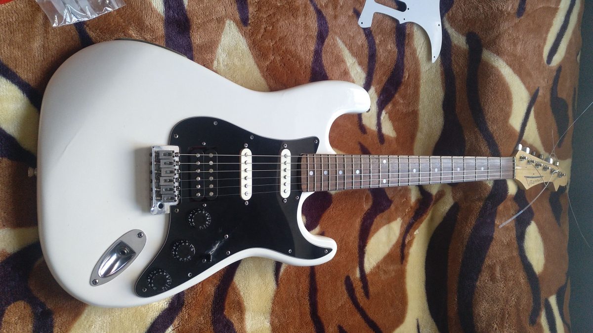

Hola guitarristas, abro este hilo para compartir con vosotros el proyecto que tengo entre manos, que no es na más y na menos que mejorar mi primera guitarra, una Strat (China, creo) de unos 150€ aproximadamente, que compré allá por 2007.
Aprendí a tocar con ella y cuando ya veía que empezaba a controlar un poquito y que no podía hacer ciertas cosas, me compré una Jackson y un ampli gordo y la dejé de usar porque me parecía bastante mala, pero un día me dió por pintarla en blanco a spray barato y comprarle componentes nuevos y una pastilla humbucker Fender para el puente pensando que así, al menos sonaría un poco decente, y vaya si sonaba, pero como soy gili compré una pastilla para mástil sin saberlo y un golpeador con H/S/S normal de Strat, por lo que tuve que ponerla en el puente, y anular las otras dos porque no sonaba bien, me metían ruido. (La guitarra fue repintada años después y ajustada, con una pequeña modificación en la pala).
Total, que la guitarra actualmente tiene una Fender Twin-Head Modern Humbucker de mástil, en el puente, y mi idea es ponerla donde corresponde y añadir dos single coils nuevas (Wilkinson, ya se me pasó la marquitis de la adolescencia) ensanchando el hueco de la pastilla del mástil a lápiz y cincel, y cortando el agujero de la pastilla del mástil de un golpeador S/S/S para el experimento.
Hasta aquí, sé como hacerlo y creo que hay poco margen de error, lo peor es que me cargue un golpeador de 15€ y me tenga que comprar otro, mis dudas vienen a la hora de soldar las pastillas a los potes nuevos, ya que estoy hecho un lío con el tema y no entiendo muy bien de electrónica así que me gustaría saber vuestra opinión sobre el proyecto, ya que he leído por ahí que puedo poner un pote con 'botón' para hacer un 'split' con el Humbucker y poder sacarle más jugo a la guitarra.
No sé si es buena idea o una estupidez, pero creo que puede ser interesante esa configuración de pastillas en una Strato, tampoco busco un sonido en concreto ni nada especial, sólo aprender un poco, pásarmelo bien y poder tener una guitarra más, porque tal y como está ahora, no me apetece tocarla mucho.
Sabiendo que esta guitarra está bien construida y teniendo el visto bueno de personas que saben mucho más que yo, lo que quiero es que esta sea una guitarra versátil con la que poder tocar casi cualquier cosa, pero insisto, no tengo ni idea de cómo puedo soldarlo todo para sacarle el máximo partido, me pongo a ver esquemas de configuraciones de pastillas en golpeadores HSS y me vuelvo loco, así que escucho vuestros consejos y opiniones!!!

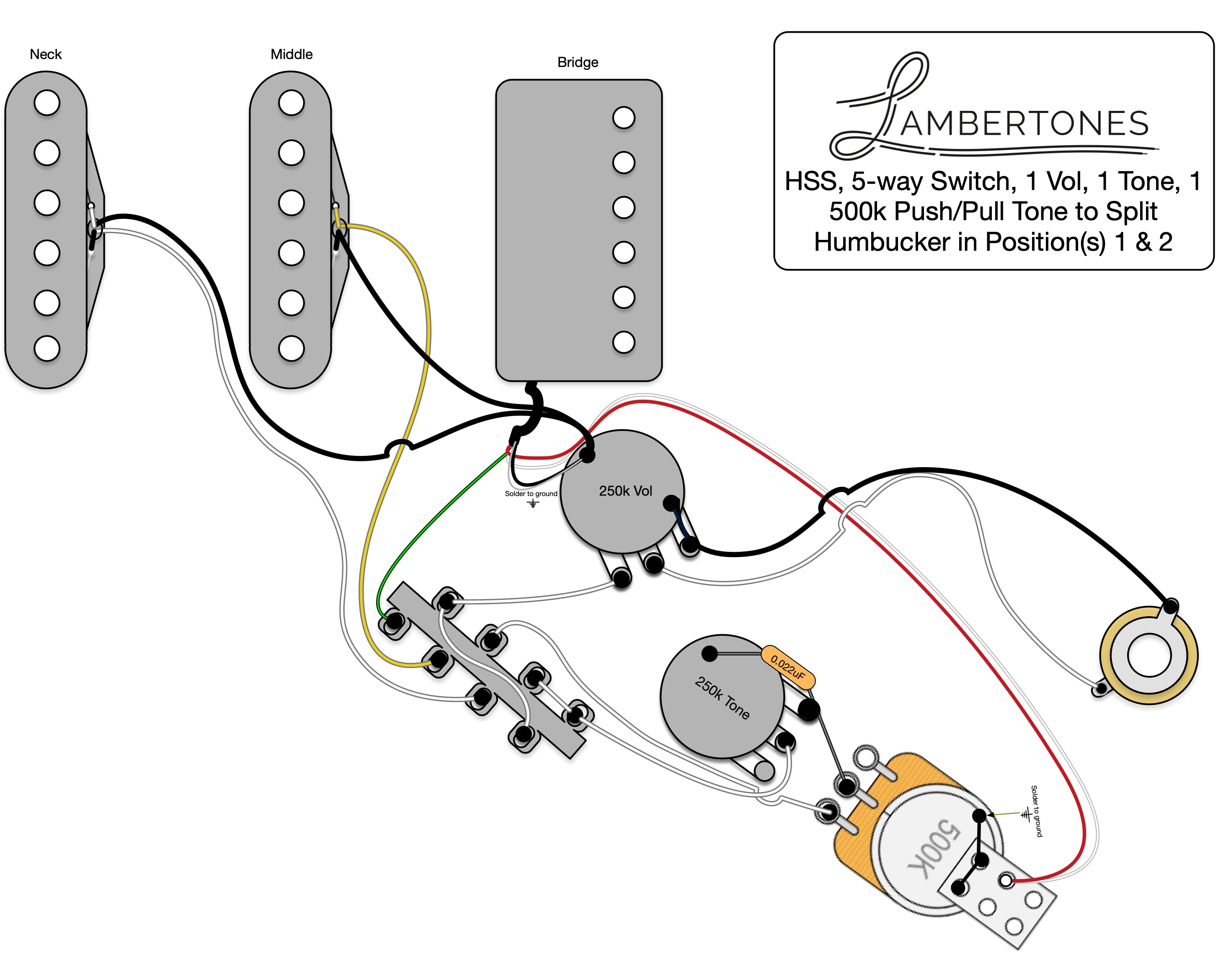

Si buscas esto lo mejor seria dejar la guitarra con una humbucker en el puente y las otras dos simples. Es la configuracion mas versatil.
Si aun asi quieres experimientar e ir a por la configuracion que sugieres pues lo mas sencillo seria hacer el cableado sin el split, las pastillas al selector y del selector a los potenciometros/jack.
Si estas empeñado en el split, busca un diagrama de strato HSS como referencia, lo unico que tendrias que hacer seria intercambiar los cables de la humbucker y pastilla del mastil que van al selector, lo demas es igual.
Este es un diagrama simple de como seria, reproduce el circuito y fijate en los cables que van conectados al selector. Si quieres tambien puedes cambiar la posicion de los potenciometros de tono
Pues al final es lo que había pensado, así que este mismo esquema que compartes lo he guardado para cuando me toque ponerme a soldar, estaba rayandome demasiado con el tema de si poner switches, o hacer experimentos raros, pero para una guitarra de 150€, con que suene decente y se mantenga la afinación, me doy con un canto en los dientes!!

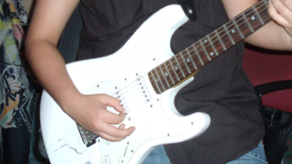

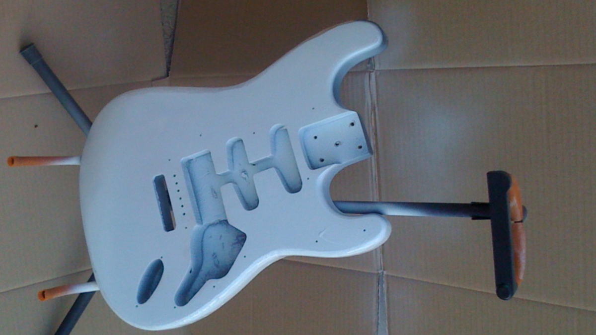

La primera vez la pinté a Sprays de la tienda del triángulo verde (La de los cortes de Inglaterra no, la de nosequé de Merlín) y no quedó mal, la pulí bien y le dí varias capas, algo granulado por alguna zona (ver 2ª foto). Y a los años el padre de un colega me la pintó bien en su taller, la ajustó y me modificó la pala con un diseño suyo, que a priori me chocaba pero ya acostumbrado a él, me encanta, es super pequeñito y tiene personalidad!!! No podría decirte cómo la pintó ni qué usó, pero se nota que está modificada de manera casera, aún así, se ve bonita!
