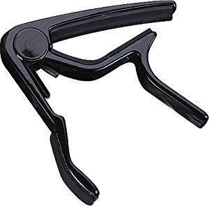

En cualquier caso, tu mismo dices bien que hay cejillas con una curvatura especialmente pensada para mástiles de eléctrica. Yo tengo un capo Jim Dunlop como este
y no me ha dado nunca problemas.
