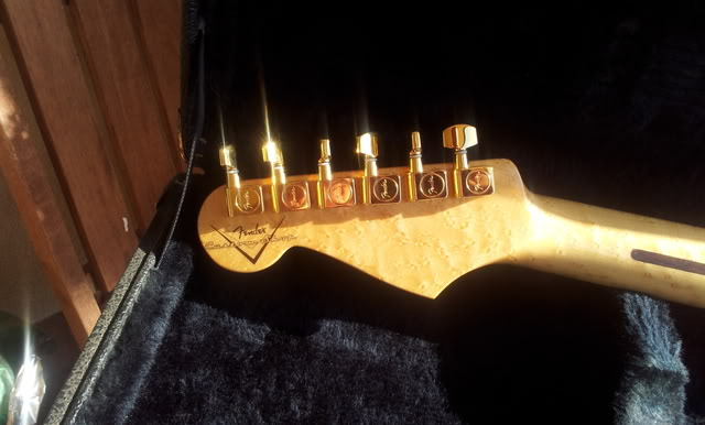

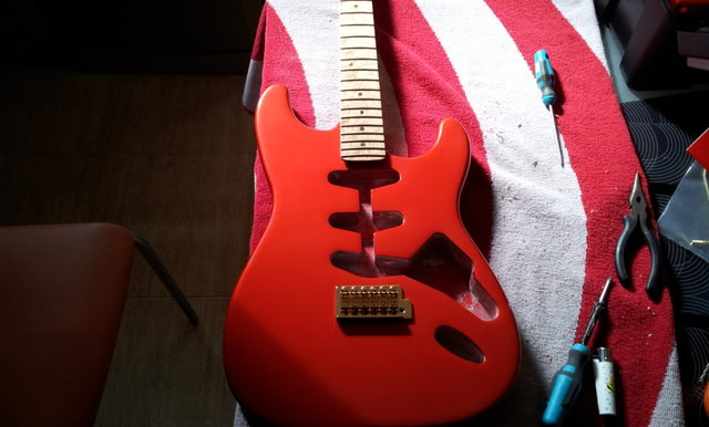

El mastil lo compré por ebay, a un vendedor privado.
Pero tambien los he visto al vendedor thestratosphere.
El cuerpo es de los que yo fabrico, en Aliso con un secado/curacion de 20 años.
Me alegro que os guste el proyecto.

lo has comprado en ebay españa?? a mi los que me interesan, que son de zurdo, solo los veo en ebay USA, y casi todos son chinos...
runtothehills
por el 11/05/2012

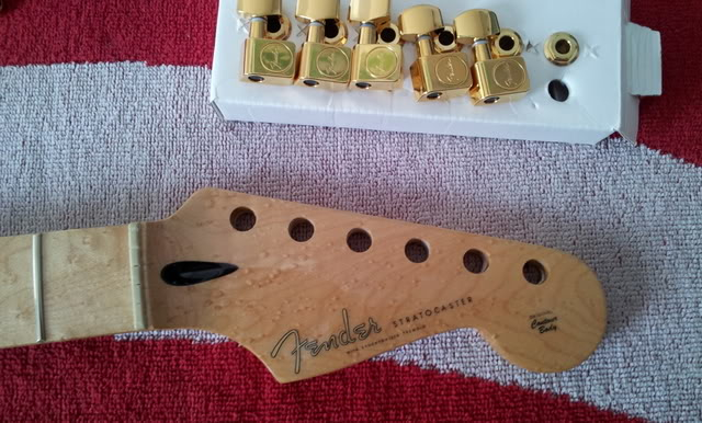

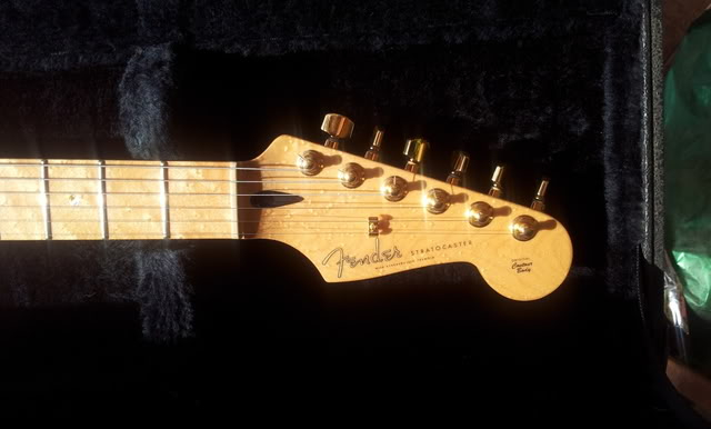

No, lo he comprado en Ebay u.s.a., pero ya te digo que mires lo que tiene el vendedor thestratosphere , se que tiene de la misma marca que el mio Mighty Mite.
Nunca habia comprado ningun palo de esta marca....... pero de momento ,despues de comprobar la nivelacion de trastes,ver la calidad de la madera,etc... lo mas que decente!! incluso me atrevería a decir que a la altura de allparts! pero hasta que no la monte no sabré si de verdad merece la pena esa marca.
Paulino
por el 11/05/2012
La verdad es que el mástil está quedando precioso :enamorado:

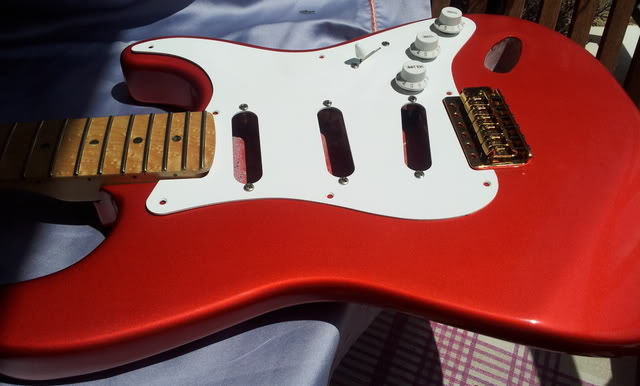

Asi va la cosa:

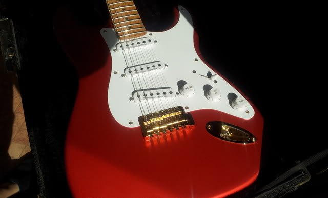

Ya tengo casi todo en casa a falta de las pastillas :bailando: al final he comprado un juego en el foro de de Seymour Duncan SSL-3 Hot pro shop :mrgreen:
Bueno tambien me falta por llegar el neckplate y los retainer... pero deben llegar esta semana.

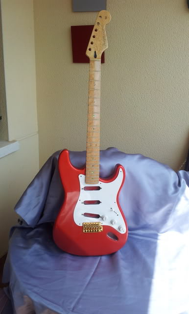

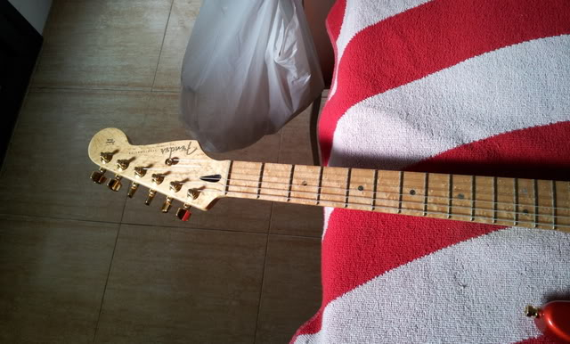

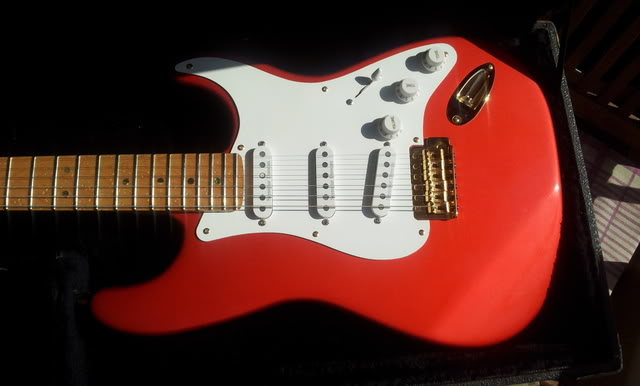

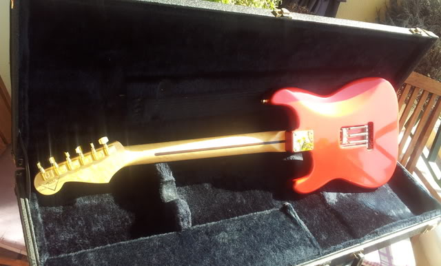

Pues seguimos con el montaje:
y ya va tomando forma!!!! :mareado: :mareado:

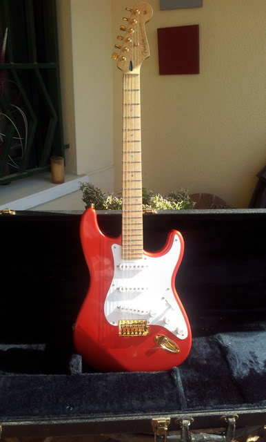

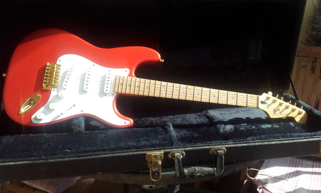

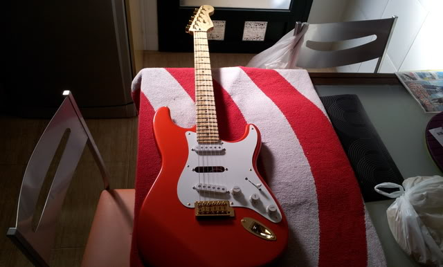

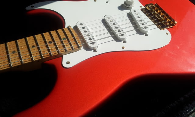

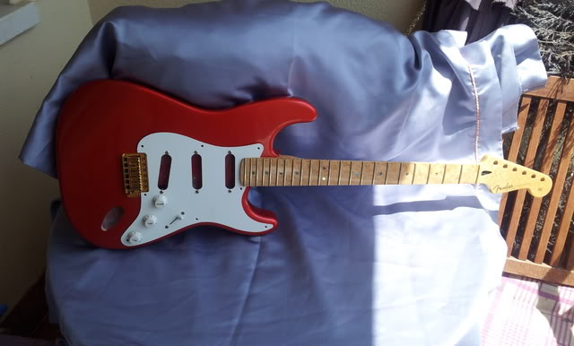

Este es el resultado final:
A falta de hacerle un ajuste mas delicado, ya que voy a darle un poco de angulo al mastil con un pequeño calzo, para tener un ajuste un poco mas bajo.... la bicha suena que tira de culo :mareado: aun sin enchufar resuena que da gusto :dedo:
Una vez enchufada a mi JCM es puro sonido strato,acampanado!!!! con un poco mas de caracter por las SSL-3 hot pero sin pasarse como las hotrails...... 2 horas sin poder despegarme de ella con una sonrisa de oreja a oreja :sindiente: acordes con saturacion y escuchas cada una de las cuerdas perfectamente :mareado:
Sin duda alguna una buena elección de componentes, el mastil me ha dejado :baba: no me puedo creer que esta marca haga estos mastiles por ese precio...... me ha sorprendido muy gratamente, notas perfectamente la vibracion de cada cuerda!!
En definitiva, solo me queda una 7ender en casa original que no voy a vender por el cariño que le tengo..., pero que no me compro una original ni de coña!!!!! solo con el gustazo de montarla desde 0 ,darle ese mimo en la pintura, soldador en mano para la electronica,etc... y que despues la toques y que suene a gloria bendita eso NO te lo da Fender por 600 euros NI DE COÑA!! :hedicho:
Gracias por vuestra ayuda,a los masters del foro por lo paliza que soy , y a los que seguis el post :dedo:
Salud hermanos!
