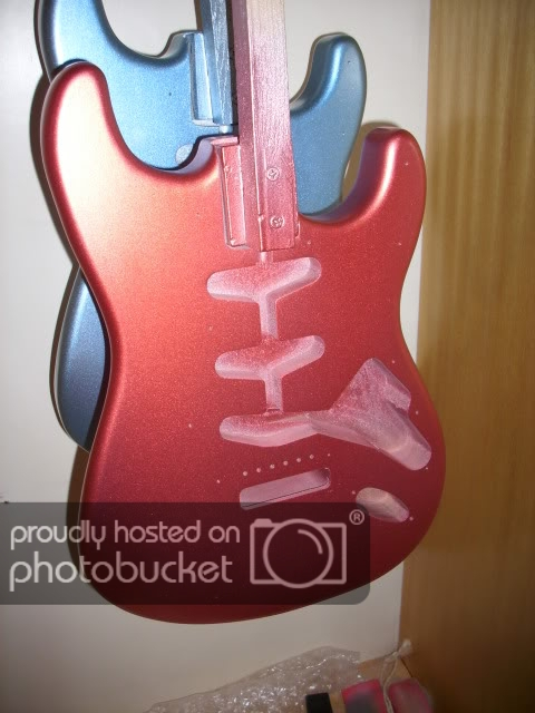

Una Strato en Candy Apple Red
Raúl
por el 17/10/2010

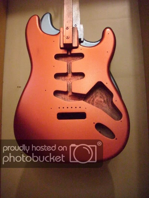

Si señor,el cherry red color tone ...En las strato viejunas se vé claramente hasta 1964 una capa de gris metalizado,a partir de ahí pusieron dorado metalizado.
El metalizado es laca nitrocelulosa RAL 9006 creo,es lo que me pone en el bote cuando me la fabricaron

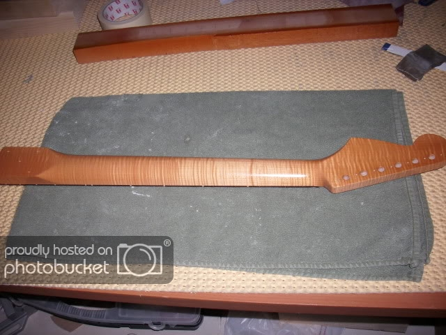

El rojo va en camino
Y el tigretón ya está aquí :ok:

¡¡Que rico ese Candy Red papi !! Yo le pondría pelin más oscuro, no se si le vas a dar alguna mano más, pero me parece un poco más claro que el original....pero rico...está rico :)
frasco
por el 22/10/2010
Raulón....
¿que vas a hacer cuando se prohíba definitivamente la venta de nitro fuera de la industria?¿estás haciendo pruebas con otros materiales?
:saludo:
Raúl
por el 22/10/2010
Sí le queda rojo entoavía ;)

Disculpa una vez lei algo sobre los colores Kandy, de House Of Kolor pero son de automovil, y para pintar el kandy apple usaban una base dorada mate y luego encima el apple red, es el mismo principio? de bases metallicas o mate? y el uso de pintura automotriz que resultados dara? te pregunto porque ame el color y espero ponerlo en mi Jaguar :D en construccion. Quedo hermosa
Raúl
por el 28/10/2010
El dorado lo empezó a usar fender a partir de 1965...el modelo de esta guitarra es anterior a 1965 y usaban el plateado....La laca acrílica bicapa de automoción se puede usar y el resultado es bueno...pero para un instrumento musical lo más adecuado sonoramente es la nitro.Y ya a las puertas de su desaparición se recurríría a la laca de poliuretano
