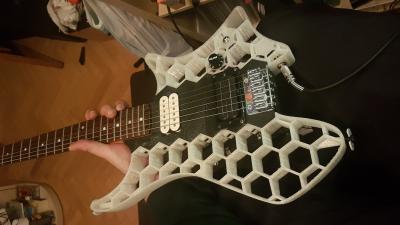

Tras unas semanas le he dado unos pequeños ajustes a la guitarra.
Conseguí ajustar el mástil para tener una acción por debajo de los 2mm, ahora mismo está 100% funcional como cualquier otra guitarra construida en madera.
También le coloque un marco para la pastilla del puente para poder ajustar la altura más fácilmente.

Actualizo poniendo las fotos un poco más grandes ;)
index.php?controller=forum&action=view_attachment&attachment_id=108028
index.php?controller=forum&action=view_attachment&attachment_id=108036

#51 que tal si imprimes el mástil en 3D tambien? Puedes ponerle un truss rod y refuerzos de fibra de carbono, no sería demasiado caro y creo que resistiría la tensión
