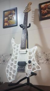

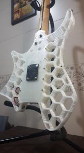

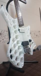

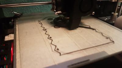

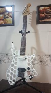

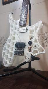

La impresora que tengo es una Anet A8, es una impresora económica (está sobre los 140€). Viene desmontada, en plan kit y toca montarla, echas un ratillo pero no es nada complicado.
Para imprimir he usado un plástico de tipo PLA (hay también ABS pero es algo más complicado a la hora de imprimir con el). La guitarra la saqué de una web que se llama "thingiverse", es un repositorio con un mogollón de piezas para imprimir.
Básicamente te descargas los modelos en formato "stl" y utilizando un programa (Cura), los cargas en la microSD para imprimir en la impresora. En este caso en concreto tuve que cortar las piezas con otro programa ya que el área de impresión de la impresora es de 20cm x 20cm y había un par de piezas que eran demasiado grandes.

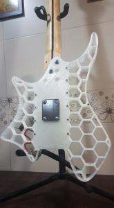

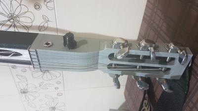

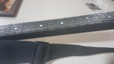

En cuanto al modelo en si, lo he impreso a una densidad del 20%. Como se ve en las fotos, he colocado la placa trasera de una stratocaster para unir las dos piezas y dar un poco más de rigidez al conjunto. De momento he conseguido quintarla y obtener un acción cómoda, ahora habrá que esperar unos días a ver si no cede mucho el plástico.
Hace tiempo hice otra guitarra, tipo "stick" (básicamente un palo con cuerdas jajaja) y en ese modelo se podía incluir unas barras de acero para darle más rigidez al conjunto. Si esta veo que empieza a ceder me tocará modificar un poco el diseño para poder incluir unas barras también y evitar posibles deformaciones.
En cuanto al coste y demás, en este caso no ha llegado a gastarse una bobina. Las venden en bobinas de 1Kg (aprox 330 metros) por unos 16-20€ según el sitio donde compres. En total han sido 32 horas de impresión.
El mayor problema que hay en las impresoras (por lo menos en el tipo que tengo yo) es que no puedes pausar la impresión y volver a reanudar, por lo que si se te va la luz, o alguna cosa así estás jodido ,porque no se puede volver al punto en el que se interrumpa la impresión.
Aquí os dejo unas fotos con un poco más de calidad ;)

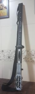

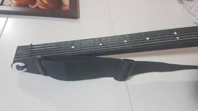

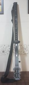

Dejo tmb unas fotos del otro trasto que imprimi, este si que era prácticamente 100% impreso.

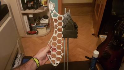

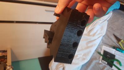

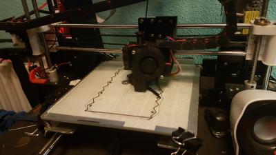

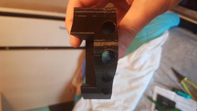

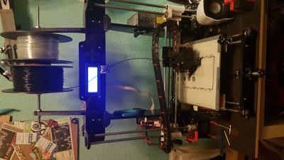

Al final como me temía el cuerpo va cediendo a la tensión de las cuerdas. Por ello he modificado un poco el cuerpo, incluyendo agujeros de 8mm para meter 4 barras de acero que atraviesen todo el cuerpo y conseguir así, tanto aumentar el peso para evitar cabeceos como dar mayor solidez al conjunto.
La salvedad es que el núcleo será negro, ya que el PLA translúcido que había usado no me llega para imprimirlo.
Aquí os dejo unas fotos de la máquina.

Ya está el nuevo diseño en marcha ;)
Reforzado con 4 barras de acero de 1cm
