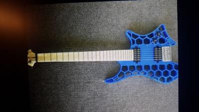

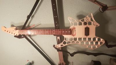

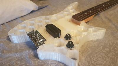

Buenas! Hace unas semanas empecé un proyectillo, intentando transformar una Stratocaster en una Strandberg Boden, pero por falta de espacio lo pospuse hasta verano que podré lijar sin problemas en el pueblo.
No obstante, como es un modelo que me flipa, me decidí a imprimirla en 3D utilizando piezas que tenía por casa para completarla.
El plástico utilizado es PLA, y aproximadamente son unas 30 horas de impresión. La parte central hubo que cortarla para imprimir en dos partes, ya que no podía hacerla del tirón en la impresora. Una vez esté terminada habrá que ver si necesita refuerzos interiores en el cuerpo (en la parte central) para soportar la tensión de las cuerdas.
Voy dejando las fotillos que tengo hasta el momento.
Un saludo y feliz año!!

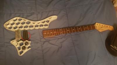

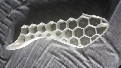

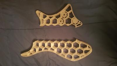

Dokken
por el 31/12/2017

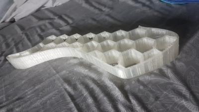

A falta de las dos piezas centrales

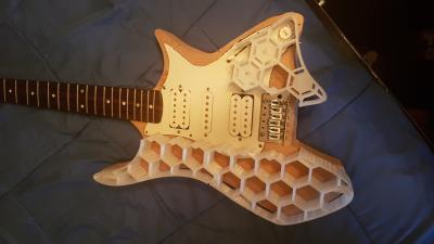

Dokken
por el 01/01/2018

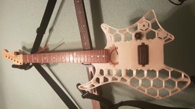

Actualizamos un poco más

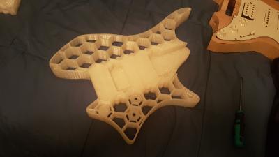

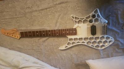

Dokken
por el 01/01/2018
Ya está casi listo, aunque la última seccion ha fallado y no ha conseguido imprimirla del tirón. Toca repetir pero se puede ver como quedará al final.

Dokken
por el 01/01/2018
#8 con suerte para mañana está terminada. Tengo curiosidad por ver que tal suena y si aguanta bien la tensión de las cuerdas. Aunque para experimentar esta bastante bien, el coste del cuerpo en plástico son aprox unos 20€, más luego las 30 horas de impresión, materiales para unir todo el cuerpo y el hardware.

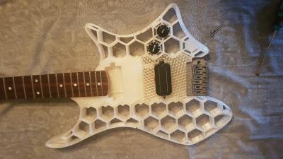

Dokken
por el 02/01/2018
Cuerpo terminado, ahora toca lijar un poco para amoldar las uniones

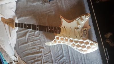

Dokken
por el 02/01/2018
Seguimos avanzando un poco
