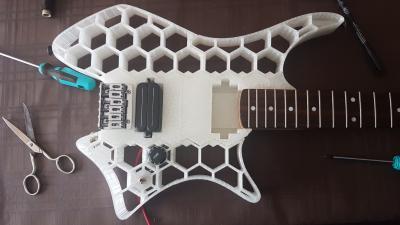

Avanzamos otro poco más, ya está el cuerpo unido. Se ha colocado el puente en la posición correcta y se ha unido el mástil para proceder a meter las cuerdas.

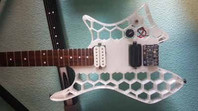

Pastilla de mastil

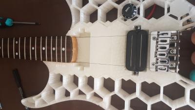

Prueba de encordado. He caído en que el cuerpo está diseñado para un mástil de 24 trastes, por lo q me toca subir un poco el mástil para respetar la escala (falla por un cm) y meterle un pequeño calzo para corregir la inclinación.

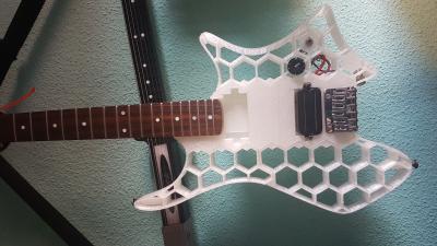

Aquí dejo una pequeña demo chapucera, pero sonar suena jajaja ahora falta recolectar el mástil, soldar la electronica y ajustar.

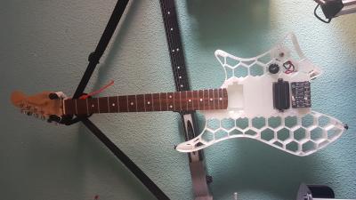

Finiquitada, ya está la electronica soldada. De momento esta solo la pastilla del puente a falta de tener un selector en condiciones. Se ha dejado puesto el mástil en su posición correcta y ya quinta con una acción bastante cómoda.
