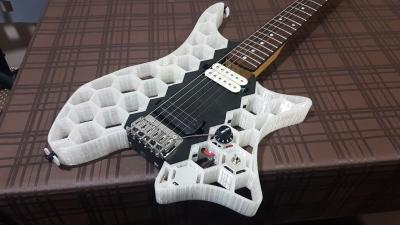

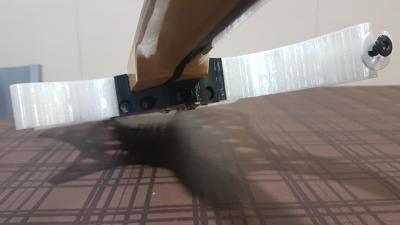

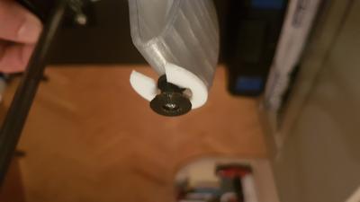

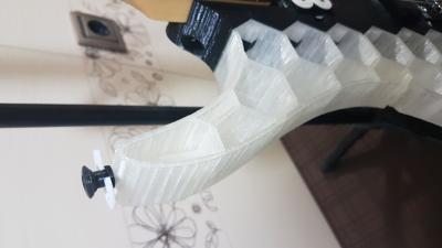

Y aquí un par de detalles más hechos con la impresora.

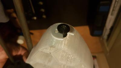

Strap y straplock

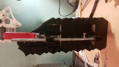

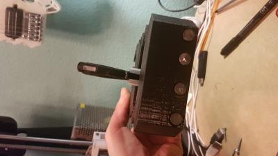

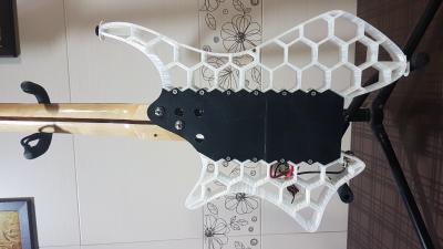

Refuerzos de acero colocados, a ver si tiene huevos a doblar ahora jajajaja
Esta secándose el pegamento para unir las dos partes del centro, en cuanto seque a montar el resto

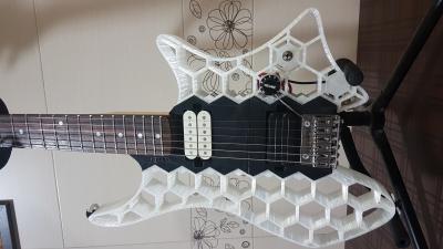

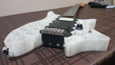

Dokken
por el 05/01/2018

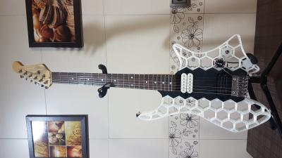

Prueba de fuego, encordada con tensión, de momento parece que responde bien, veremos a ver mañana como amanece.
Al final se queda con un peso de 2.3kg

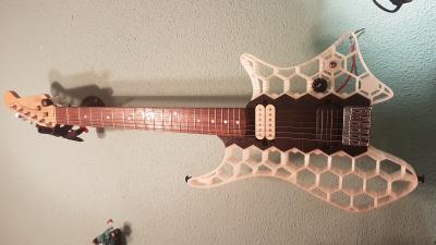

Un par de vídeos con la nueva versión reforzada, parece que con las barras ya no cede el cuerpo y mantiene la afinación durante toda la canción.
Dokken
por el 05/01/2018
Electrónica terminada, faltaba la masa del puente en el otro modelo.
