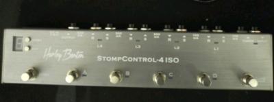

Como usar un Stomp control ( hbenton iso 4 )
Usando tambien el lazo de efectos del amplificador con los dly y rv. Si solo hay una salida del aparato para el input del amp.
No se muy bien como conectar el grupo de pedales q van por el lazo del amp...y controlarlos con el HBenton.

Si quieres controlar pedales antes del ampli y tambien en el lazo, esta complicado. La unica manera que se me ocurre serial utilizar un "metodo de los 4 cables", pero vas a perder uno de los loops, o sea solo te quedaran tres para pedales.
La idea es meter el preamp del ampli en uno de los loops. Por ejemplo:
Guitarra -> IN
L1 send -> Pedal distorsion
Pedal distorsion -> L1 return
L2 send-> Amp IN
Amp send -> L2 return
L3 send-> pedal delay
pedal delay -> L3 return
L4 send-> Pedal modulacion
Pedal modulacion -> L4 return
OUT -> Amp return

Me llegó ayer el pedalito y estoy más que encantado.
Salida de alimentación aisladas, muy silencioso, muy sencillo de programar y con posibilidades de combinatorio más que suficientes.
Lo que comenta lutop es una buena posibilidad.
En mi caso lo tengo por que tengo muchos OD y me cansé de bailar claqué.
