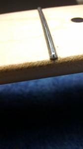

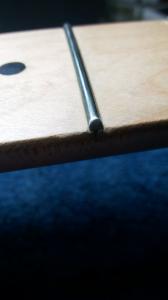

La segunda parte de la cuestión son los trastes.
Las partes de fuera están afiladas (de todos los trastes), sobresalen un poco hasta tal punto que por el traste 3 o 4 a veces la primera cuerda se me queda enganchada.
La llevé a un luthier de por aquí y me dio como única solución retrastearla, pero claro no creo que una en guitarra así merezca la pena gastarme el dineral que supone.
He visto vídeos y algunos ponen cinta de carrocero para seguidamente lijar lo que sobresale, pero claro antes de meterle mano al asunto me gustaría escuchar algunos de vuestros consejos.

#1 Lleva acabado, pero muy poquito, poli satinado. Con el tiempo se vuelve menos pálido. Los trastes......No hay que retrastear porque pinchen. Como tu has dicho, los puedes igualar fácilmente. Guitarra bien maja por el precio.

A mi los trastes estan perfectamente terminados, sin salientes ni nada y muy bien rematados los cantos.
Coger cinta de carrocero y una lima y un poquito de paciencia y el que sobresalga un poco del canto lo rebajas y ya esta. En YouTube hay muchos tutoriales.

Hoy le he estado dando un poco y la verdad es que ha mejorado, pero no logro dejarlo completamente liso, nose si así valdrá, pero me da miedo comer madera con la lima. Creo k están un pelín levantados por los lados los trastes, pero vamos, muy muy poco.

Este es como estaba al principio y el otro como lo he dejado, lo siento pero no se subir bien las fotos.
