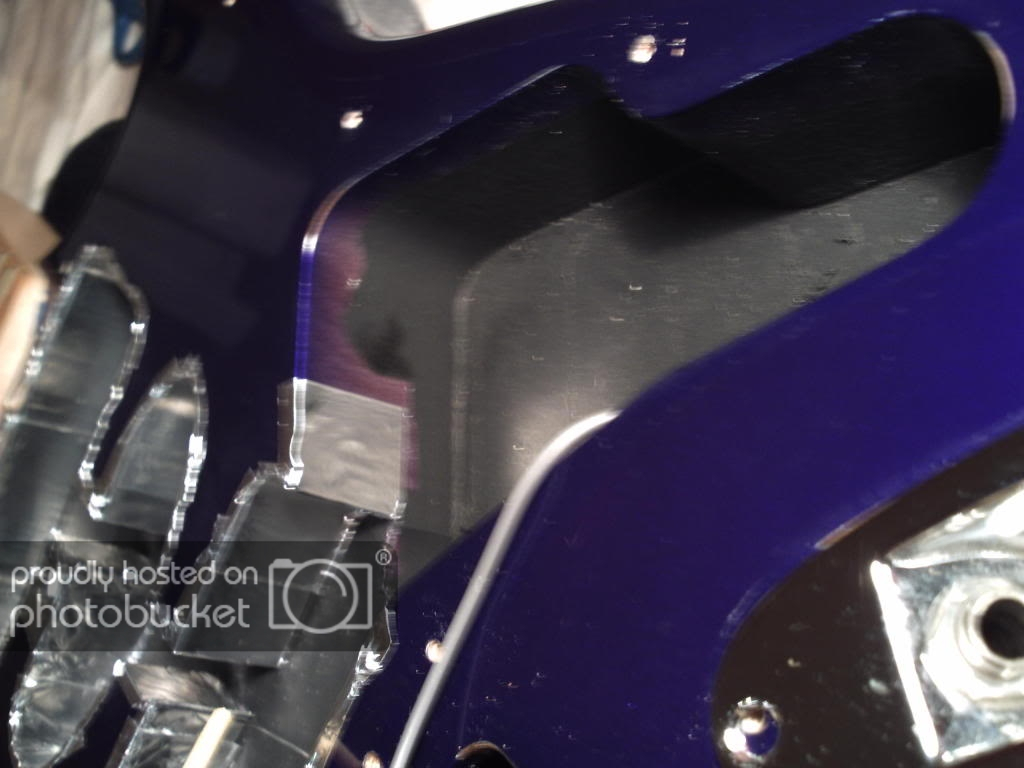

En el área de contacto entre los potenciómetros y el selector de pastilla con el golpeador también tuvieron la delizadeza de poner una lámina que parece de papel de alumio.
Un par de detalles de esto:

Atención al canto del golpeador que se ve en primer plano. Tiene como una capa oscura intermedia.

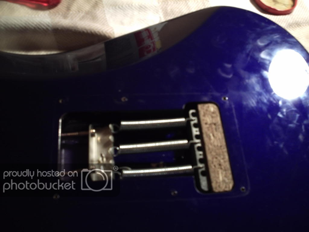

En el punto de soldadura de este hilo con el pote del volumen confluyen también la masa del selector, los neutros (negros) de las pastillas simples, las pantalla del cable de la pastilla doble, la pantalla del cable de jack y un hilo (cable de un sólo filamento grueso con manguerita) que va hasta los mecanismos del vibrato detrás del cuerpo con lo que quedan protegidos también los muelles y los tornillos tensores que sujetan el puente.

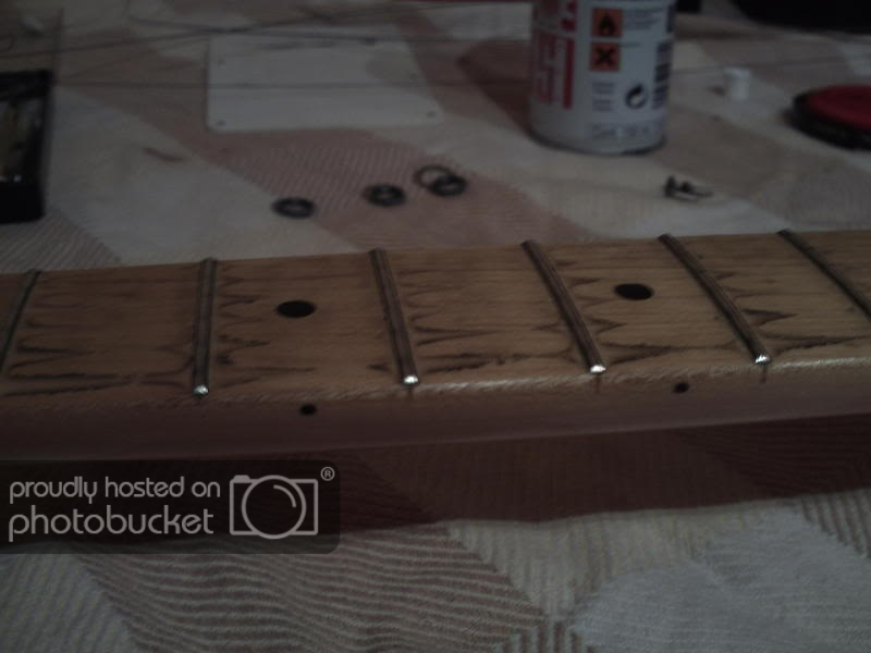

De qué madera puede ser y cómo se puede limpiar este mástil?

Aunque te suene a galileo, limpia el diapasón con gasolina zippo...en serio...si no te fías d este consejo espera que aparezca Frasco que parece que te fías de él, que te va a decir lo mismo...en cuanto a que madera es, parece arce

lo de la gasolina Zippo ya lo he oido antes... si no, con agua, poco jabon y cuidado se puede hacer, o con aceite de nuez o de citrico que aunque se use para nutrir el mastil, y este si viene barnizado no hará falta, tambien ayuda a reblandecer la mierda y que esta se quite mas facilmente..

Gracias por el consejo Rubiolus, con que uno me lo aconseje ya mefío :D y es que si se usa alcohol de quemar para limpiar metales ¿por qué no se iba a usar gasolina para esto?
La duda que me queda es si tiene que ser específicamente zippo o vale la de los chinos de al lado de casa...

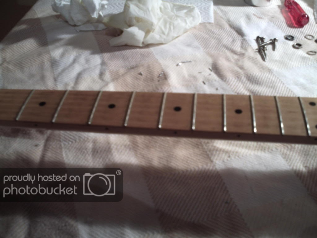

En cualquier caso ya limpié el mástil lo mejor que supe según los comentarios de ikazategi y aunque no me quedó todo lo limpio que hubiese querido mi brazo ya no daba para frotar más.

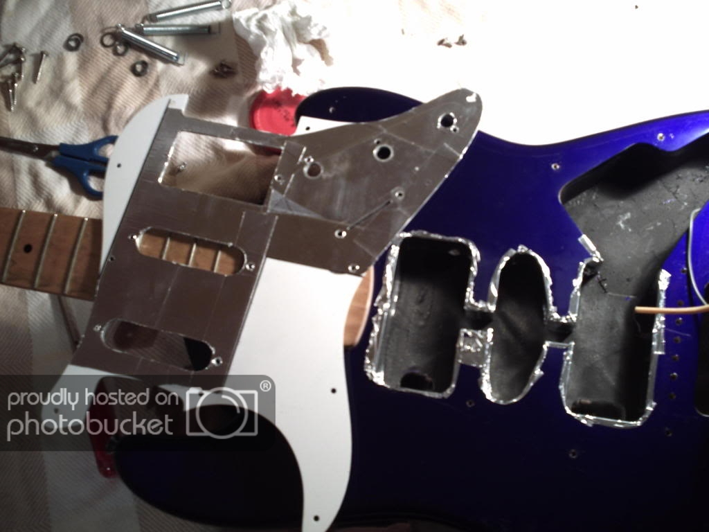

Retomando el tema principal, al final comprobé que sí era pintura conductora (bien por Squier) pero como se ve en las fotos no cubría todo el hueco así que completé con aluminio adhesivo.
Tengo fotos del proceso, así que por puro completismo de coleccionista las subiré para que por lo menos quede un hilo graficamente completo.

buenas, yo no limpiaria el diapason con agua, sin con zippo, o algun producto como los de dunlop, para limpiarlo, para nutrirlo aceites como dijo el compañero, el jabon neutro y poca agua la usaria para limpiar el cuerpo. saludos

Como la pintura sí era conductora, solo tenía que pegar el aluminio en la mitad superior de los huecos, para que hiciese contacto con el aluminio puesto en el golpeador.

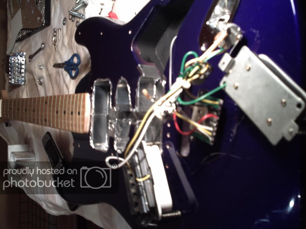

Añado un par de vistas generales del proceso a punto de terminar:

El mástil limpio con alcohol de quemar (creo que el aceite de limòn no tenía demasiado sentido pues el mástil está barnizado).

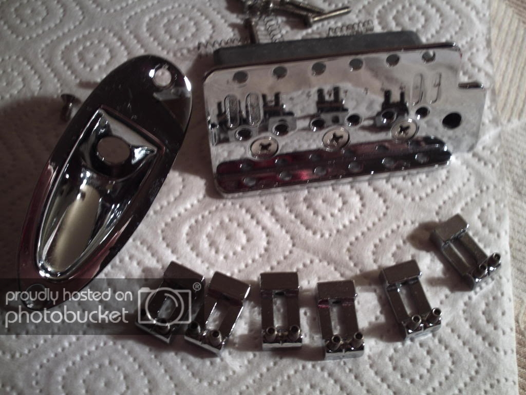

el hardware reluciente... y ya que estaba en faena me atreví a hacerle una perrería más a la guitarra
Le bloqueé el puente a lo Clapton para añadirle sustain. Quizá fue una pijada pues probablemente una guitarra de gama baja no va a reflejar estos detalles tan bien como otra pero yo sí creo que ganó en sonido. También puede ser que fuese un efecto psicológico despues de todo el curre, jeje.
