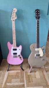

Buenas,
Hace unas semanas se me metió en la cabeza comprar una guitarra barata, con mastil atornillado para modificarla a mi gusto y hacerla decente y luego mandarla a casa de mis suegros (en Italia) desmontada para tener allí una eléctrica para cuando estoy por allí.
Mire opciones de segunda mano y nuevas y la verdad es que me llamo la atención la ¨"nueva" serie de Squier, la sonic, una Mustang con dos humbuckers me pareció que tendría mucha gracia. Ya tuve en su día un Squier Bronco bass y no estaba nada mal para ser algo tan baratito.
Total que la pedí online a Malaga8 por 164 eurillos y me llego enseguida a casa.
La guitarra no estaba nada mal según llegó, quizás un pelín alta de acción, pero no trasteaba y era tocable, y venia casi afinada.
Los trastes estaban bien nivelados y solo pinchaban un pelín, esto es normal en instrumentos que vienen de almacenes de sitios como indonesia, ellos ajustaran los trastes de acuerdo a la humedad de la fabrica, y al venir a sitios con menos humedad la madera se encoge un poco y pincha el traste.
Esto es muy fácil de solucionar, en guitarras como esta sin binding y el mástil sin acabado. Se tapan las pastillas con cinta de pintor y luego con lana de acero vas pasando por el borde. por ultimo con un poco de lija de grano muy fino le das para arriba y para abajo en la zona del traste.
Yo aparte les di un poco de forma al canto, pero como digo, los trastes estaban más que aceptables dado el precio de la guitarra.
Las pastillas también parecen más que pasables, no trastee mucho con ellas pero sonaban nitidas y potentes, creo que iran muy bien para tocar con distorsión.
Yo tenía un juego zebra por ahí muerto de risa y se las puse, evidentemente gano en versatilidad y definición pero no creo que sea una modificación necesaria si no se quiere hacer una inversión, las pastillas pueden servir sin problema.
El resto de la electrónica es pasable, los potes son un poco on/off, asi que le puse un par de dimarzios de 500k, que van muy suaves y tienen mejor recorrido, ya que estaba apantalle la cavidad interior, puse otro condensador de tono y un jack un poco mejor que tenía por ahí.
Lo peor de la guitarra son las selletas del puente, que tienen el tornillo muy largo y los tornillos que regulan la altura van un pelin flojos, con lo cual es muy fácil que haga el efecto sitar. Estas las cambié por unas de 7euros en amazon que tienen como un roller de laton y van de coña, la guitarra ahora no hace un ruido y se ajusta fenomenal.
Los clavijeros no estaban mal, pero por estética puse unos de musiclily de 17 euros que van mejor y que tienen el agarre mas pequeño, era un poco complicado meter las manos ahí con los de serie que son más grandes. En general con las selletas y los clavijeros es muy estable de afinación y ha ganado un poco de sustain.
La selleta es de plástico mala, mala, pero no estaba cortada mal, le hice una de hueso porque me mola, si no sabes hacerla pues la puedes dejar y tampoco seria muy grave, igual dar con un poco de lija a alguna rebaba del plástico y ya está.
Luego por estética también cambie los retenedores de cuerda y el golpeador, que pedí por amazon y tuve que lijar un poco para que ajustara.
La guitarra esta ajustada a 1,75mm de altura en el traste doce y se podria bajar más sin problema, el alma responde correctamente y con un juego de 11 se toca que da gusto, es muy guay la escala corta para los bendings grandes y es comodísima de tocar, pesa 3 kilos la jodía.
Suena muy bien y la posición intermedia es muy funky.

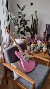

Os dejo unas fotos con el antes y terminada y un video demo que grabe enchufada a un pro Jr para que os hagais una idea de como suena.
La verdad es que me va a dar pena enviarla, porque me mola mucho, no descarto pillarme una Mustang de mas calidad en el futuro...u otra igual y volver a perrearla.
