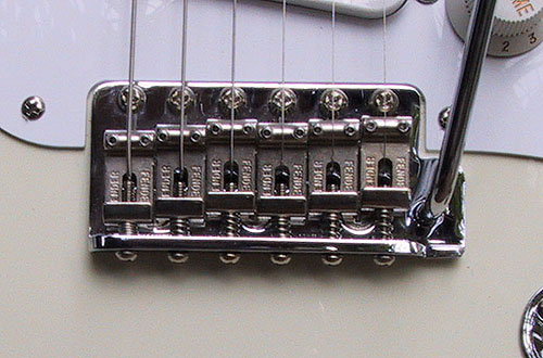

1. El puente: con menos de 30 euros consigues un Fender Vintage Tremolo, aunque no lo creas, este cambio suma mucho al sonido y a la estabilidad de la afinación.

El puente de serie no llega a 180 gramos de peso, he comprado el Fender Vintage que comenta RDCG que pesa unos 350. Al tacto la diferencia es abismal.
