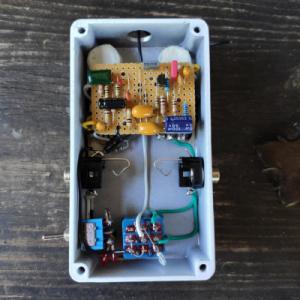

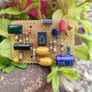

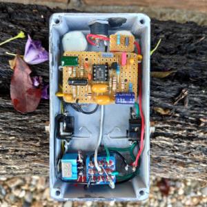

Disculpad la demora! Os dejo aquí una foto del circuito y de las tripas. Se ha usado un chip LM308 Motorola como en los primeros RAT. También se han usado condensadores de tántalo para la parte de la señal como en el antiguo.
El circuito es un RAT vintage con algunos añadidos:
1) Mini switch de 3 posiciones
2) Control de pre gain
El mini switch permite alterar el la señal modificando la configuración de los diodos de clipping:
RAT: rat stock con diodos de silicio
Turbo: diodos led rojos en lugar de los de silicio. Es la configuración del propio Turbo Rat, que sacaron posteriormente. Considerablemente menos compresión que con la posición RAT y más chicha
Loud: esta posición elimina los diodos de cliping del circuito. Consiguiendo mucha menos compresión y mas chicha aún
Tanto en la posición RAT como en la Turbo los diodos se encuentran en configuración asimétrica.
El control de pre-gain es un control fino. Suaviza ese ataque tan característico pero muy poco a poco. Con el pote a las 5:00 (máximo) este queda fuera del circuito puenteandose totalmente.
Con el pre-gain al máximo y el switch en posición Rat, se tiene un RAT vintage tal cual.
El resto son los controles clásicos del Rat: Distortion, Filter y Vol.
En unos días postearé la caja y como acabó finalmente. El ganador lo recibirá en los próximos 2-3 días.
Saludos ;)

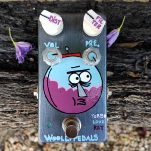

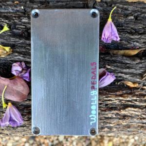

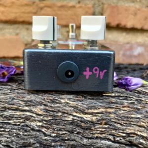

Dejo unas fotos del pedal una vez acabado. Está pintado en un negro perla metalico y lleva un barniz brillo.
Saludos!

Y otra foto mas, aqui esta el pedal con la configuracion que me gusta mas
https://i.imgur.com/3bceMkz.jpeg
Con esta configuracion me da un sonido menos definido que me gustamas para sonidos tipo stoner. Tiene ese punto perfecto que esta entre un fuzz y un pedal de distorsion.
Sobre el tema que he puesto, para la parte ritmica he usado el pedal con la configuracion de la foto, modo "TURBO", el pre gain bajo para quitar definicion y el filtro tambien quitando muchos agudos.
Para la parte solista he cambiado al modo RAT, que es el sonido clasico, y he puesto el pre-gain casi al maximo.
Las dos pistas las he grabado con la misma guitarra una telecaster custom (configuracion humbucker en el mastil y simple en el puente), usando el puente para la ritmica y la pastilla del puente para la solista.
La posicion de RAT es la mas comprimida de todas, me gusta bastante para solos porque esa compresion extra ayuda a que todas las notas suenen mas niveladas y da un sustain extra. La "TURBO" es la que uso con mas frecuencia, esta menos comprimida y puedes jugar mas con las dinamicas de la pua o apilando otros pedales. La de "LOUD" es la que menos uso, esta me gusta para tocar con poca distorsion en ya que es la que da mas rango dinamico.
Como digo, es un pedal de 10, y uno de los que mantengo en la pedalera siempre. Espero que haya despertado un poco de curiosidad por aqui para que pidais vuestro RAT (u otro pedal :babeando:)

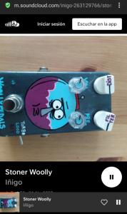

He intentado insertar el link de soundcloud pero he fallado miserablemente, no se si han cambiado algo o que, pero ya ni siquiera hay boton para insertar este tipo de link
No se si algun admin podria arreglarlo :mago:
¿En el comentario anterior? Lo has insertado, a mí me aparece
lolerpopler
por el 22/04/2023
#55 He puesto la etiqueta pero me da error, como si el link fuese invalido, lo intentado de varias maneras pero me es imposible :(
pachame70
por el 22/04/2023
Si te refieres a esto, yo lo veo sin problemas.

#57 No, me refiero al link de SoundCloud, debería de tener un reproductor integrado pero siempre me da error
