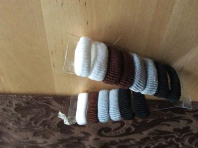

Yo utilizo lo mismo que RockeroFashion (en los chinos hay de diversas anchuras) y está muy bien porque en los bordes tiene como una doblez que hace que por el medio quepa la cejuela sin levantar la goma. La presión es míííínima, tanto que muchas veces el problema es el contrario, que mutea poco, y hay que meter la goma hasta casi la mitad del traste (en las 26.5" no es mucho problema). Pero oye, por menos de un euro van 3.
Nyromantisk
por el 22/05/2015
Acabo de hacerle una foto. Mi goma es algo más ancha, casi como una muñequera, pero se puede recoger perfectamente por detrás de la cejuela.
