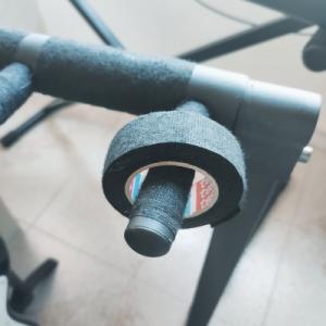

Llevo tiempo buscando un buen soporte para varias guitarras que no se cargue la nitro, tengo uno genérico de esos que llevan foam.
Pocos fabricantes ponen si el soporte es apto para nitro, los dos que he encontrado son el Fender que es como una maleta (demasiado voluminoso) y uno K&M que lleva plastico transparente (demasiado caro)
Leyendo en algunos foros la gente recomiendo usar calcetines, camisetas viejas de algodon etc Lo intenté pero queda bastante cutre. El otro dia leí a alguien que usaba cinta adhesiva de algodón de la que se usa en el cableado de los coches. Compré un rollo y hoy la he puesto en el soporte.
Creo que es la mejor solución para convertir cualquier soporte en apto para nitro, fácil de poner, queda perfecta y es barata.

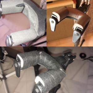

Yo guardo 3 en un armario con, con un soporte de esos de suelo, un hércules, normal y corriente. Mi mujer me hace una especie de forro con punto de algodón, y queda perfecto, sin problema, pues donde apoyan--suelo y brazo, queda forrado.
Imagina como una " alfombra " en la parte baja- y un forrado donde se apoyan los mástiles. Siento no poner una foto-- pues aunque parezca mentira no se hacerlo.

Parecido a lo que expones en la foto....le faltaría la alfombra en el piso.

Ideaza!! Tengo un soporte que no tiene mucho tiempo pero se me ha empezado a joder. Llevaba tiempo dándole vueltas. Los únicos soportes que he encontrado son los K&M. Pero como dices, son caros. Además ya uno tiene una colección de soportes entre local y casa, que da coraje desaprovechar. Así que los voy a preparar todos.
Adjunto foto del que se estaba empezando a romper. Primero le he puesto una protección para niños con adhesivo para esquinas de muebles. Ahora con el adhesivo de algodón ya puedo usar el soporte para mis guitarras con nitro.
Muchas gracias tío!
